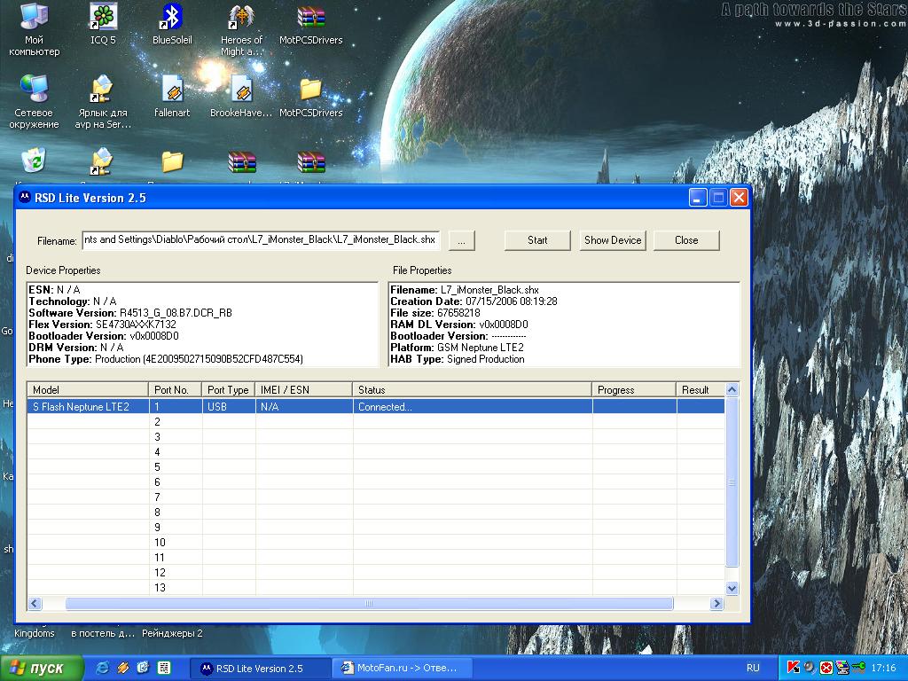

Такая вот у меня проблема... Пытался перепрошить свой L7 на iMonster Black... Скачал себе RSD Lite 2.5, установил все драйвера... Запустил программу, выделел новую прошивку и дал команду - Старт... Процесс пошел... В этот момент в квартире вырубило свет на несколько секунд... Теперь труба выдает следующее сообщение -
Boot Loader
08.D0
SW Version:
r4513_g_08.b7.dcr_rb
phone code sig error:
Ok to Program USB
Transfer Mode
Если пытаюсь снова начать процесс прошивки на экране появляется сообщение - SW Upgrade in progress.. Процесс замирает, потом пишит FAIL и все снова возвращается на круги своя...
Что делать, подскажите?

Greenly   Такая вот у меня проблема... Пытался перепрошить с...   2.8.2006, 14:05
LCF   tony_brascoe, Прошей тело. Greenly, СЦ.   2.8.2006, 14:36
sasha45   Бэкап сливал?   2.8.2006, 14:41
Greenly   Нет   2.8.2006, 15:11
sasha45   Жаль. Тогда увы только СЦ   2.8.2006, 15:53
Greenly   Я извиняюсь... А что такое СЦ?:) Если это Сервисн...   2.8.2006, 15:56
CheSPB   Если в СЦ еще не ходил, то вот совет: у меня та ...   7.8.2006, 19:05
LCF   Greenly, СЦ=сервисный центр. Тело на гарантии? Ес...   2.8.2006, 19:42
CheSPB   У меня та же история. Такой вот вопрос: я так п...   4.8.2006, 23:28
Greenly   Мне тут посоветовали как вариант сделать Тест-поин...   2.8.2006, 20:12
LCF   Greenly, Без бэкапа эта процедура не имеет смысла...   3.8.2006, 8:32
