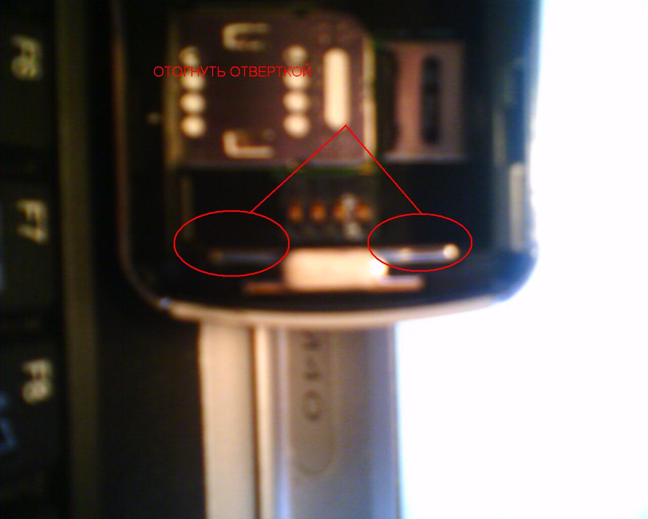

Цитата(Maratt @ Суббота, 5 Августа 2006, 14:07)
Вот решил корпус поменять но я никак не могу снять со старого корпуса застешку которая держит заднюю крышку . Люди добрые скжите мне как снять застешку.
Отогни верхние длинние держатели, а уж потом основные, которые изнутри видны. СМ. Рисунок
