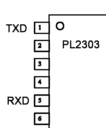

1. кабель паяется так: смотришь какой провод идет от 1-ноги PL2303 и приапаиваешь к 3 ноге jack.
от 5-ноги PL2303 приапаиваешь ко 2 ноге jack. Короче RXD к TX, TXD к RX, смотри рисунки,
Не забудь по общий GND. В моем случае белый к 3, синий к 2, черный и зеленый - GND 1. <_<
2. распаковываешь Handset Manager, там есть папочка с драйвером. Меняешь в файле SER2PL.INF в
двух строчках USB\VID_067b&PID_0307 на USB\VID_067b&PID_2303. Втыкаешь кабель в USB и ставишь
драйвер из этой папки. Появится устройство Motorola USB-to-Serial Comm. Port.
3. при установке Handset Manager от установки драйвера отказаться.
4. если повезет - далее плясок с бубном не будет. :)
