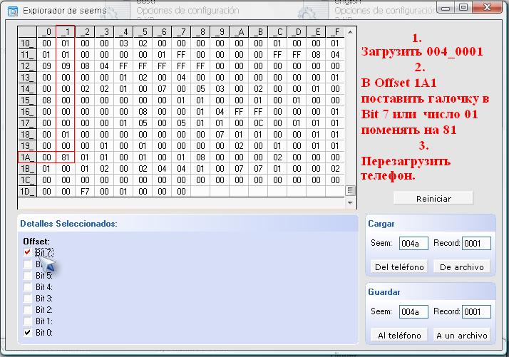

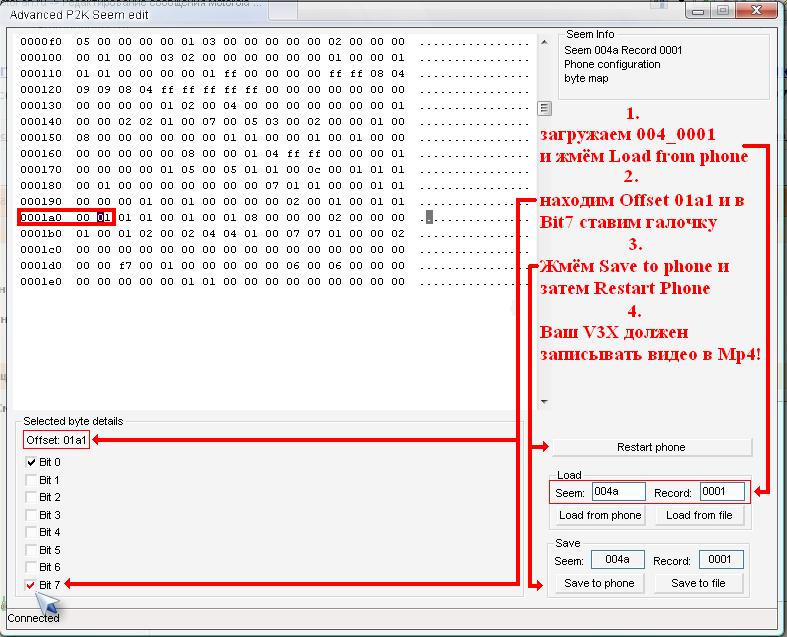

Всем доброе время суток! Хотите чтобы ваш V3X, E1000*, V980*, E770* и V1050 записывал видео в мп4? Запросто!
Для этого нужно:
Вариант1 с "P2kSeem": Загузить сим "004а_0001", найти в этой сим оффсет "01А1" и в "Bit 7" поставить галочку. После этого сохранить сим в телефон и произвести перезагрузку вашей Моторолы :)
Вариант2 с "FlexEditor": Загрузить всё ту же сим "004а_0001", в оффсет "1А1" поставить галочку в "Bit 7" или вручную изменить значение "01" на "81". Сохранить сим в телефоне и перезагрузить ваш Моторррчик :)

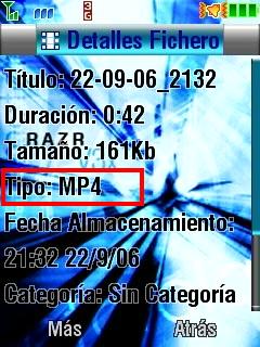

Ниже прикрепляю 2 скина-фака и скин с моего телефона доказывающий запись в мп4!
А ещё ниже цепляю уже модифицированную и оригинальную сим 0004а_0001 от V3X :)
Спасибо за внимание!
Поправка: эта фича сработала на моём V1050, а значит должно сработать на V980 и Е1000! :) Только не вздумайте заливать в Е1000, V980 и V1050 симы которые я выложил в этом посту!
*Эта фича не была проверена на моделях указаных звёздочкой
