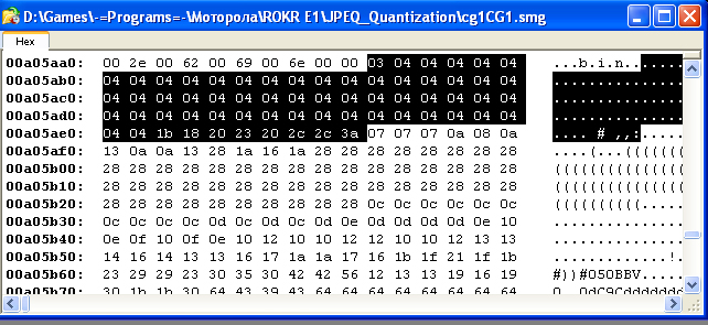

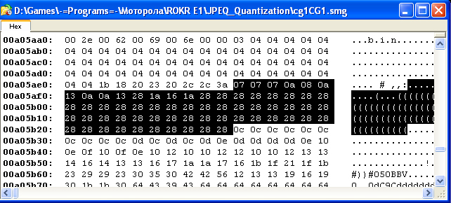

2. Далее необходимо знать по каким адресам лежат таблицы квантования:
Всего таких таблиц в прошивке (CG1 - первая кодовая группа) 5 пар, т.е. 10 штук, но как я понял electro255 использует
только 1 пару таблиц (JPEGPC_LUMA_QTABLE и JPEGPC_CHROMA_QTABLE)
Начальные адреса этих таблиц в 49R:
00A05AAA - LUMA_QTABLE
00A05AEA - CHROMA_QTABLE
Найти их можно так:
Открыть любой hex editor и воспользоваться поиском по офсету
Идут эти таблицы друг за другом
Выделенные значения - это те значения которые нам предстоит изменять.

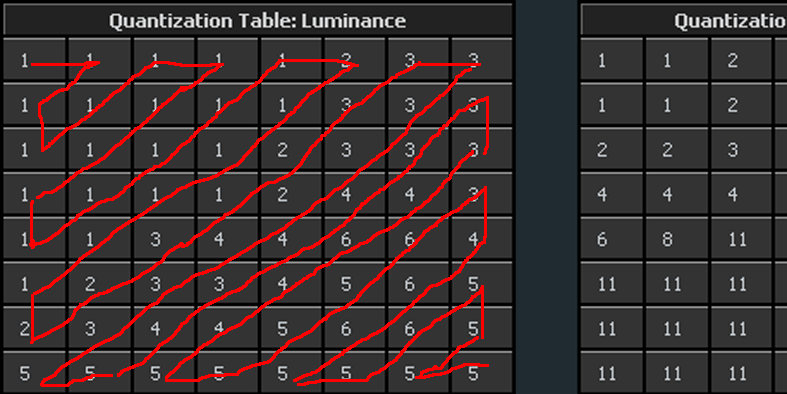

3. Изменение таблиц:
Теперь когда мы знаем где находятся таблицы мы можем их изменять
Смело идем по ссылке http://www.impulseadventure.com/photo/jpeg...on.html?src1=77
и выбираем понравившиеся таблицы, но нужно учесть что числа в таблицы записаны не в том порядке
как хотелось бы.
Существует определенный алгоритм:
чтобы вписать числа из готовой таблицы в нашу необходимо
переписывать их двигаясь по красной кривой линии из левого верхнего угла
в правый нижний, причем числа в нашу таблицу нужно вписывать в hex, т.е.
7=07
10=0А
15=0F
23=17 и т.д.
4. Создание патча:
Создаем патч при помощи любого текстового редактора при сохранении подписав расширение *.FPA
[Patch_Code]
00A05AAA:******
00A05AEA:******
Где ******** это ваши 64 байта (64*2=128) т.е. необходимо заменить 128 байт в CG1.SMG.
После этого прошиваетесь этим патчем.
Как ставить патчи объеснять не буду, сами разберетесь
