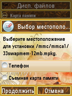

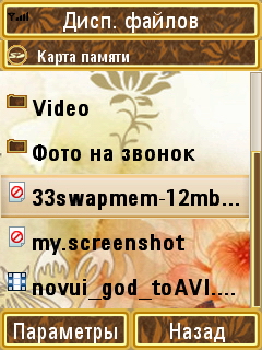

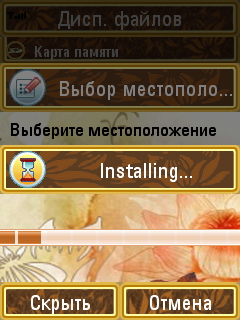

4473, конечно прошивка. скачай любой современный мод, и поставь. Рекомендую прошиву которая закреплена на этом форуме сверху.
4473
сообщение 12.1.2007, 16:28
Сообщений: 266
Регистрация: 19.10.2005
Пользователь №: 55 068
Модель телефона: E398 > E1 > E2 > E6
Прошивка: >>>>>>>>>>>
Рейтинг: 8.5
46я операторская (мож из за этого?)
канечно распакавал
33swapmem-12mb.mpkg
кинул на флешку зашел через диспечер фаилов
телефон показывает что фаил ему не известен
Kirill111111
сообщение 12.1.2007, 16:35
Сообщений: 1 009
Регистрация: 19.11.2004
Пользователь №: 22 010
Модель телефона: ROKR E2
Прошивка: DarkShadow 4AP
Рейтинг: 220.5
канечно распакавал
33swapmem-12mb.mpkg
Ну не знаю, у меня стояла 40Р и то работал.... ставь как сказал 4ер The One
4473
сообщение 12.1.2007, 16:37
Сообщений: 266
Рейтинг: 8.5
А у тебя что тел иконку показывает?
Kirill111111
сообщение 12.1.2007, 16:38
Сообщений: 1 009
Рейтинг: 220.5
нет. но запускает
4473
сообщение 12.1.2007, 16:43
Сообщений: 266
Рейтинг: 8.5
Цитата(Kirill111111 @ Пятница, 12 Января 2007, 18:38)
нет. но запускает
Так как тип фаила неизвестен.
невозможно открать следующий фаил
А распаковывать надо до 33swapmem-12mb.mpkg?
а том еще глубже еще архивчик?
Kirill111111
сообщение 12.1.2007, 16:45
Сообщений: 1 009
Рейтинг: 220.5
блин, у тя ася есть? напиши мне. Нет mpkg не ндо распаковывать
4473
сообщение 12.1.2007, 16:51
Сообщений: 266
Рейтинг: 8.5
вот читаю про новый монстр
Поддержка txt (открывается в опере), выполнение скриптов с расширением sh, lin
