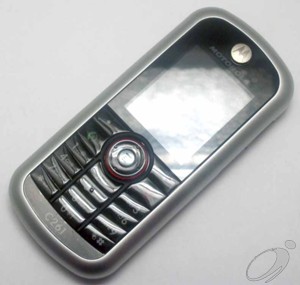

После заливки нового FLEX в Motorola v177 появился инженерный режим.
Хотелось бы залить и другой Firmware , желательно C261 0.1.54 Main E58S 1141228931.34M.
Если у кого есть - благодарность не будет иметь границ.
Забыл дописать - в разумных пределах.
Теперь по делу, модели Motorol V175..177 и C257..261 созданы на основе триплетов.
Имеют древовидную файловую систему. Анализ DUMPа (очень много интересного можно там найти)
прошивки показал что возможна работа в p2k режиме. С родной прошивкой 0.1.32_Secure_Key2
даже AT команды проходят через одну. Посему и нуждаюсь в легендарной
C261 0.1.54 Main E58S 1141228931. Шью DM tool 1.2.0.9 по USB->COM кабелю на PL2303
через гарнитурный разъём.Irda modem телефона на test point_ах при прямом подключении к PC работать
как Irda порт не хочет, при загрузке телефона выдаёт трассировку.
