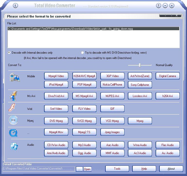

Самый лучший по-моему мнению Total Video Converter 3.10. С уверенностью могу сказать лучше чем Xilisoft Video Converter и ImTOO 3GP Video Converter (проверено на практике!) у которых частенько возникает проблема синхронизации аудио с видеоизображением, особенно при конвертировании лишь определенного участка видеоролика. Советую качать даже тем кто имеет более позднюю версию Total Video Converter.
Total Video Converter 3.10 позволяет конвертировать практически любые видеофайлы в форматы 3gp, mp4, psp, iPod, swf, flv, DVD, VCD и т. д. Имеется встроенный плеер для просмотра и прослушивания и множество других очень полезных опций.

Вот прямая ссылка на конвертор (с лекарством) Total Video Converter 3.10
