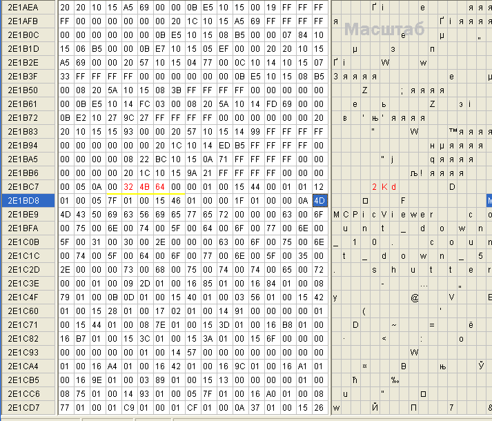

Цитата(Motohobiman @ Вчера, 14:13)
Как бы это всё в патернах выражать можно;-) ?
вот для патча Изменение Масштаба при просмотре картинок
здесь переводим из HEX в DEC
HEX 32 - это 50 % DEC (я в патче поставил значение FA - тоесть 250%)
HEX - это 75 % DEC (я в патче поставил значение С8 - тоесть 200%)
HEX 64 - это 100 % DEC (я его не менял, оставил 100%)
можете таким образом выставить свои значения под себя масштабирование..
Теперь насчёт патча failure YES master reset & master clear
его протестировали не Е398 с прошивкой 49 и для Razr V3i
с прошивкой R4441D_G_08.01.03R
(ну и я протестировал на с650 с прошивкой 08R само-собой :-) )
там и там он работает.. будет ли ещё кто-то тестировать на др. прошивках или мне
делать пробные патчи только для этих прошивок?

AlEkS_L7   Я протестировал патч Масштаб на AER_RB. Все работа...   17.5.2007, 4:10
MNS   Я протестировал патч Масштаб на AER_RB. Все работ...   17.5.2007, 7:14
RekGRpth   проверил - работает   17.5.2007, 5:30

DeviLAV   [Patch_Code] 32ADEA: D5CD 32AE1A: D5CD На 49R раб...   17.5.2007, 9:56
ring   39F541:C8Fa64 масштаб 50% - zoom 200% масштаб 75% ...   17.5.2007, 10:29
MNS   Osta, На R4441D_G_08.01.03R все тоже работает нет...   17.5.2007, 11:31
Motohobiman   Как бы это всё в патернах выражать можно;-) ? ...   17.5.2007, 12:13
Osta   вот для патча [i]Изменение Масштаба при просмотре...   18.5.2007, 5:54
