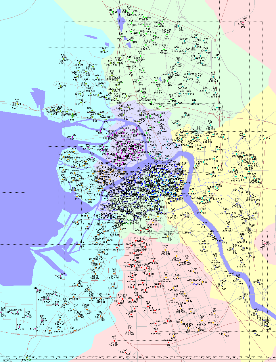

Есть предложение сделать по Питеру для билайна из аналогичного для мтс, сэллз для информера и собсна карты вышек. Если что, вот линка http://www.netmonitor.ru/beeline/beeline_city_std.php Кто возьмется?
Сообщение отредактировал Destinychild - 17.6.2007, 16:52
Прикрепленный файл map_peterburg_MTC.rar   ( 101.23 килобайт ) Кол-во скачиваний: 118
