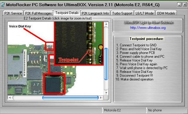

1.Всем привет и сразу поздравляю с радостной новостью всех владельцев нашего тела.
Наконецто мне удалось раздобыть схему Test point на Motorola E2.
Собственно сразу огромное спасибо за помощь Santehnik_TJ с сайта http://www.mobile-files.ru .
Далее по теме.
Для начала надо снять защитный экран, лично я снимал с помощью офисного ножа , просто его срезал.
1. Соедините землю и точку тест поинт.(землёй может быть всё,что угодно. Защитный экран, корпус под карту памяти и т.д)
2. Нажмите и удерживайте кнопку голосового набора.
3. Подайте питание на телефон
4. После чего подсоедините USB кабель к телефону.
5. Отпустите кнопку голосового набора
6. После чего опять её нажмите
7. Ждём когда винда определит ваш телефон ( будет слышен характерный звук из колонок)
8. Отпускаем кнопку голосового набора.
9. Убираем заземление с контакта тест поинт.
10. Всё телефон в бланке.
Фотку со схемой прилогаю.
К сожалению сам сегодня испытать тест поинт не смогу так как там двумя руками не обойтись , так , что дополнения и замечания напишу завтра, после того как сам сделаю тп.
К модераторам просьба закрепить тему так как уже достаточно много убитых телефонов, что бы народ не бродил в поисках.
Да и ещё просьба в теме не распускать флуд , а писать только по существу.

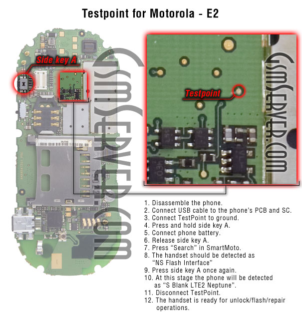

2.Второй способ был найден clap.gif ukuroc. Огромное спасибо
Мне кажется он намного удобней, плюс ненадо снимать защитный экран
1.Подсоедините кабель к телефону
2.Соедините землю и точку тест поинт.(землёй может быть всё,что угодно. Защитный экран, корпус под карту памяти и т.д)
3.Нажмите и удерживайте кнопку голосового набора
4.Подайте питание на телефон
5.Отпустите кнопку голосового набора
6.После чего тел обнаружится как флеш интерфейс
7.Нажмите и опустите кнопку голосового набора
8.Тел определится как S Blank LTE2 Neptune
9.Убираем заземление с контакта тест поинт
Всё
Да но есть одно но пока унас нет лоадера способного работать с бланком,лоадер 0х000300 sad.gif
