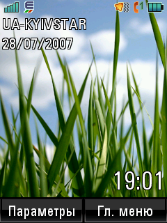

Спасибо, уже прошил, но ни так как ты пишешь-это сильно сложно. Все намного проще: в режиме модема и включенный телефон подкл. к компу-запускаем рсд лайтЮ выбир. файл .hs - клацаем на старт и все!
Если бы РСД нормально прошивал флексы, я бы рекомендовал его... Очень часто РСД выдавал ошибку, а радиокомм шил на ура... Предложен наиболее оптимальный вариант.
У меня вот какое дело: Залили старый флекс, потом перезалил ВР 48 ультимат, и теперь у меня на экране появился значок Едж!!! До этого никогда небыло, а тут вот тебе! smile.gif Да и инет пошустрее начал летать. Я честно говоря слегка в шоке, biggrin.gif еже активировать даже не пытался, а он вот так взял и появился - ну не прикол?! smile.gif
