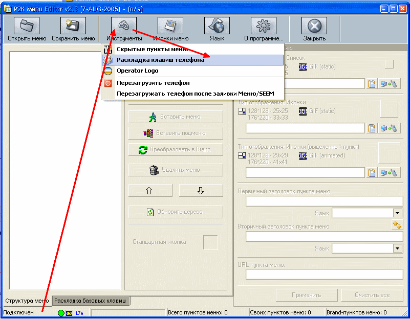

Выбираем в телефоне Меню-Подключение-USB синхронизация-Установить соединение-Передача Данных
Запускаем программу P2KMenuEditor и подключаем через шнур телефон, программа должна
написать Подключён и идём в ней на Инструменты-Раскладка клавиш телефона

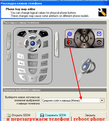

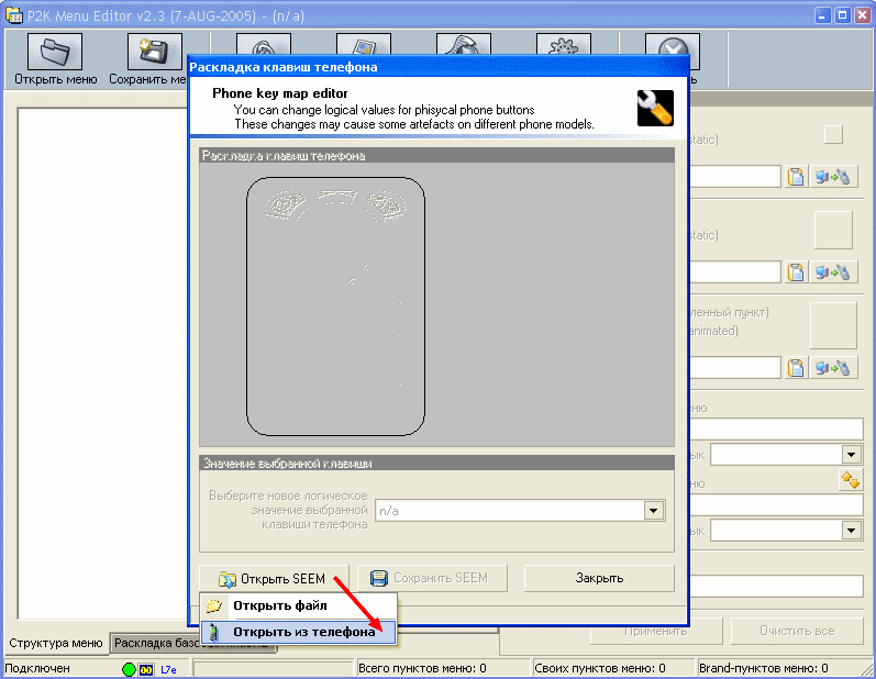

Прикрепленное изображение Затем нажимает кнопку Открыть Seem - Открыть из телефона Прикрепленное изображение
Затем нажимаем в программе на кнопку Браузер (синий Глобус) и выбираем действие
Средняя софт-клавиша Меню Прикрепленное изображение Нажимаем кнопку Сохранить seem - в телефон,
отключаем телефон от ПК и перезагружаем его. Это всё !
