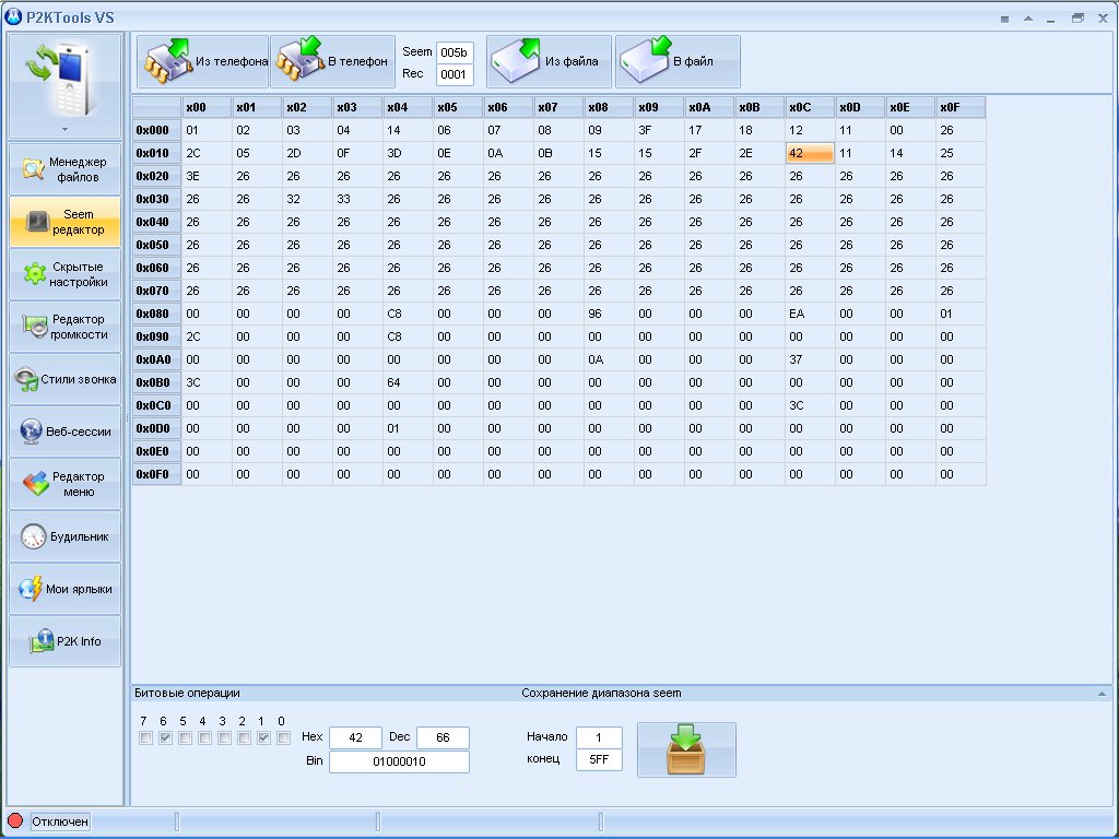

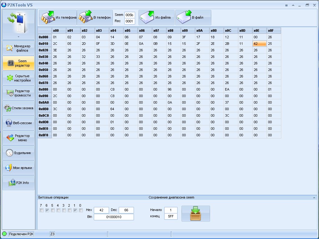

1. Запускаем P2KTools3 и сохраняем с a\mobile\system mma_ucp , далие открываем вкладку Seem редактор открываем из телефона seem 005B_0001
Прикрепленное изображение и меняем значение клавиш offset 1с - 2B на 42 и offset 1е - 42 на 14
Прикрепленное изображение , сохраняем изменение в телефон .
