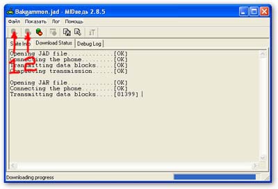

alexxx32: Хотел бы добавить к 12 посту ещё один способ установки JAVA-игр и приложений на телефон, по-моему один из самых удобных:
Способ 5: С помощью программы MIDway. Через главное меню -> Параметры -> Средства java -> Загрузка java-прилож. появляется надпись "Вставьте кабель", подключаем кабель к телефону и запускаем MIDway. В окне программы нажимаем первую иконку "открыть" и указываем путь к месту нахождения нужного приложения или игры на компьютере (стрелка 1 на рис.). Затем нажимаем рядом с первой иконкой в окне программы иконку "загрузить". На телефоне появится информация устанавливаемого приложения, нажимаем софт-клавишу Загрузка, дальше появляется предупреждение "Приложение не подписано. Продолжить?", нажимаем Да и ждём пока приложение или игра загрузится и установится.
После удачной установки появляется надпись "Запустить приложение такое-то?", а тут как хотите.
Приложения или игры желательно устанавливать через jad-файл, но так как в сети выкладывают частенько только jar-файлы, то то для создания jad-файла можно использовать программу JADgen. Для создания jad-файла просто перетащите свой jar-файл на иконку JADgenа и jad-файл создастся рядом с исходным jar-файлом. Программы MIDway2.8.5(rus) и JADgen приаттаченны к данному посту.
