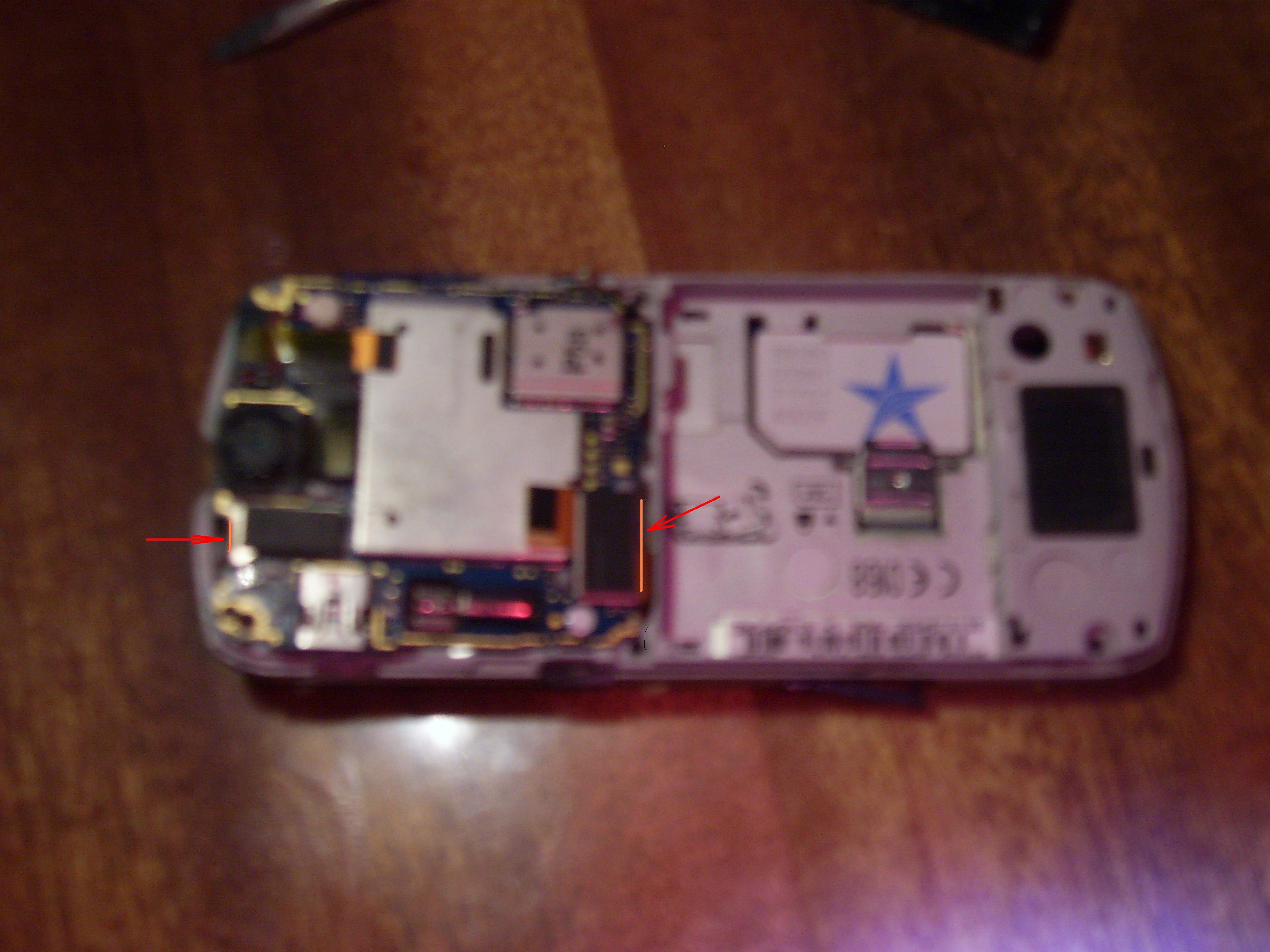

Народ! А как саму плату снимать ?
Выделеное оранжевым - провода, которые соеденены с экраном !
ФОТКА ВНИЗУ

digger34   Она сама оттуда вываливается, чего её снимать-то....   23.10.2007, 18:44
Masters   А де эти шлейфы ? ты можеш показать на рисунке стр...   24.10.2007, 12:09
digger34   Ну так ты их сам уже и показал стрелками, их и отс...   24.10.2007, 16:46
blackbox   Это антенна Bluetooth модуля.   26.11.2007, 23:50
