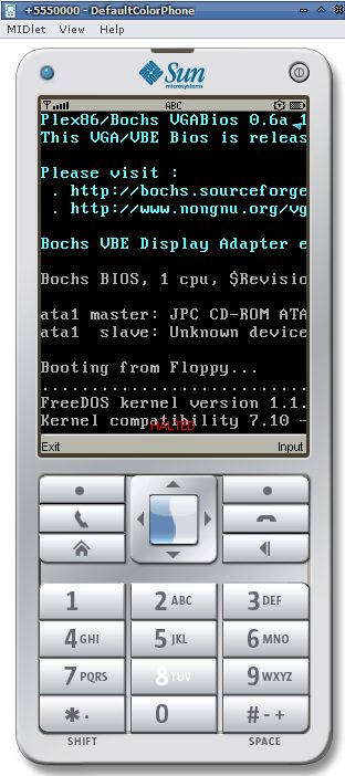

Мда, у меня даже на эмуляторе загрузилось только тогда когда я установил heap в 7 Мб... Вобщем моторолы пролетают по-любому smile.gif
Вот скрин
