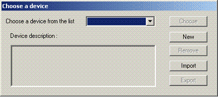

3. Запускаем Girder, появляется такое окошко

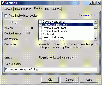

4. Лезим меню File->Settings->Plugins и ставим галочки на Generic Serial Support и на WinLUAEx, жмем кнопку APPLY
5. Здесь же выбираем Generic Serial Support и жмем кнопку SETTINGS, появится окошко
6. В этом окне жмем кнопку IMPORT и выбираем файлик MobileRC.ini (лежит в прикрепленном архиве). Далее откроется окно настроек.
7. Выбираем порт, скорость и жмем OK. Жмем еще OK в окне Settings.
