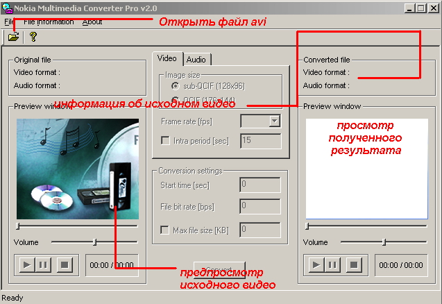

Общий вид программы
Итак,открываем avi файл.

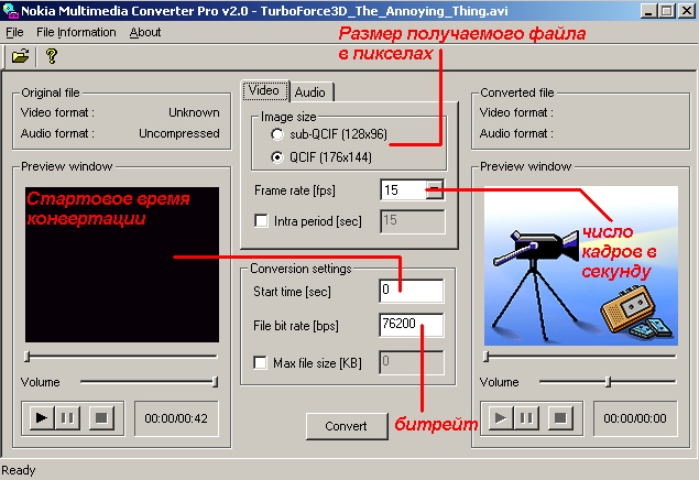

Выбираем параметры конвертирования :
Разрешение :
128*96 для 128*128 телефонов
176*144 для 176*220 телефонов
Кол-во кадров в секунду
Оптимальный параметр практически для любого телефона-не более 10 кадров в секунду.
Начальный момент конвертации
Удобный параметр,если надо обрезать видео.Указывать только в секундах.
Битрейт ролика
Урезает размер файла,ухудшает качество...
Макс.размер файла в килобайтах
Создаст ролик указанного размера.Если вы указали размер,меньший чем размер получающегося ролика-он будет обрезан с конца !!!
Параметры аудио
Т.К у amr и без этого не высокое качество,меньше 10 кб\сек битрейт ставить не рекомендовано...
И,когда наконец вы выставили все параметры-нажимаем кнопку CONVERT (См скриншот выше),указываем путь,куда сохранять готовый файл и ждем пока файл сконвертируется.После этого заливаем его в телефон...
