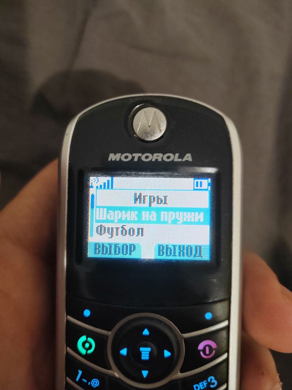

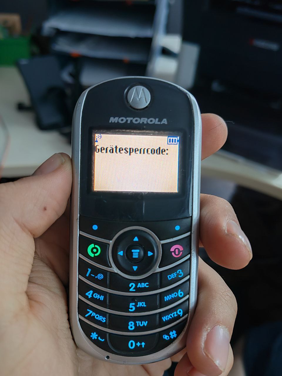

сообщение 3.9.2023, 11:15
Сообщений: 3 153
Рейтинг: 4659
OSA86,
Ещё раз спасибо за выложенные инструменты и прошивки для Motorola C139/C140 благодаря которым удалось прошить и разлочить телефон пользователю форума Bs0Dd, который был залочен на неизвестного немецкого оператора.
Аппарат прошивался через UART адаптер на USB с выводом на 2.5 mm audio jack.
Кстати насчет неизвестности - скорее всего это был Vodafone (CallYa-Handy), причем на T191 наверное тоже.
Еще до прошивки проверял его (как и T191) дохлой симкой T-Mobile - симлок точно не на него, так что, думаю, это был Vodafone.
