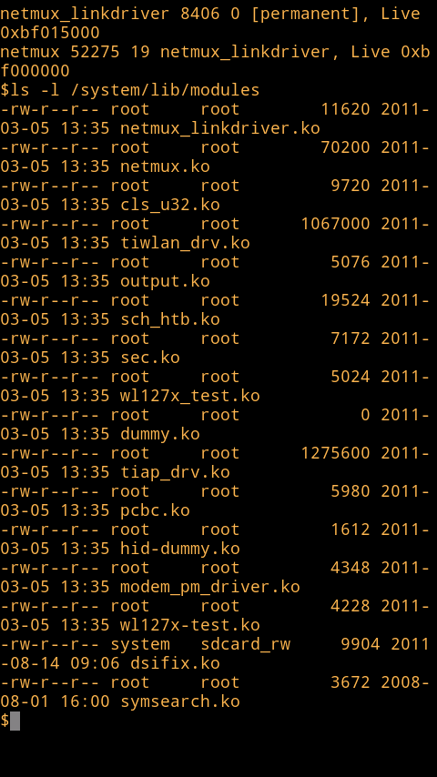

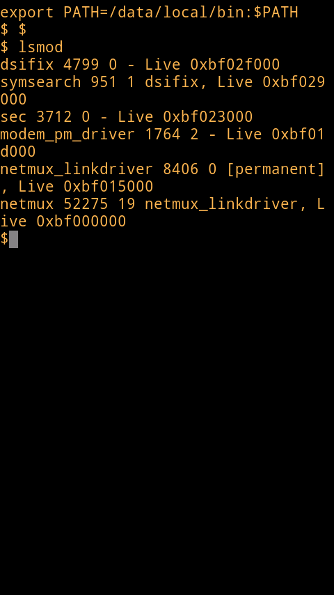

Набери в консоли lsmod и ls -l /system/lib/modules … Вывод сюда …

Xalvat
сообщение 16.8.2011, 17:42
Сообщений: 351
Регистрация: 29.1.2007
Из: Иваново
Пользователь №: 119 511
Модель телефона: DROID MINI
Прошивка: ported_to_MotoX
Рейтинг: 80
а с тел так можно? ну т.е установить консоль и тд... тогда какую лучше консоль ставить? с линуксом вообще на ты:-) но как подружить тел с компом на лине чет не нашел..
а к форточкам не хочеца подключать-не перевариваю...
Добавлено позже (16.8.2011, 23:04):
выкладываю скрины
Добавлено позже (16.8.2011, 23:08):
сорри за 2одинаковых скрина...пишу с тел

Xalvat , зачем тебе Recovery ?
Этим файлом заменяем стандартный , уже находящийся(или еще нет) , лежит по пути /system/lib/modules/ , все должно будет работать .
Хотя если совсем лениво , вот вам столь любимый вами , готовенький update :

сорри за оффтоп... была мпиксина 200)) долго я с ней ходил))) но винду просто нутром не перевариваю...
т.к. ковырялся ночью сразу не заметил... сменил через консоль и рут эксплорер владельца и группу... так что там терь все под рутом. пока полет нормальный... смарел журнал сведений о батареи: за ночь разница между режим работы и экран включен минимальна... т.е вроде как тел уходит в слип нормально... посмарю что днем будет при активном использовании
