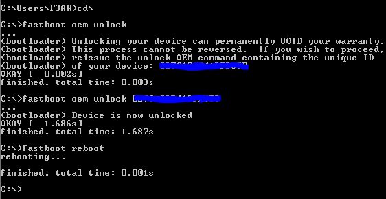

  13. Извлеките содержимое архива FastBoot.
  14. Откройте окно командной строки (в windows зажмите WIN+R и введите cmd)
  15. Введите следующую команду (путь будет зависеть от того, куда вы распоковали):
    Пример:
    cd C:\Users\Kenneth\Desktop\fastboot-package
  16. Выключите Ваш Atrix 4g.
  17. Удерживайте кнопку уменьшения громкости и включения, до тех пор пока не увидете режим FastBoot.
  18. Отпустите кнопки и нажмите кнопку громкости вверх один раз.
  19. Теперь вы увидите "Starting Fastboot protocol support".
  20. Поключите устройство к компьютеру. (желательно к usb порту на задней крышке компьютера).
  21. Введите следующую команду:
    fastboot oem unlock
  22. Теперь вы получите предупреждение, а также уникальный идентификационный номер устройства.
  23. Введите следующие команды, используя уникальный идентификатор устройства вместо ####:
    fastboot oem unlock ####
        fastboot reboot
  24. Подождите, пока устройство перезагрузится. Поздравляем! Теперь у вашего телефона разблокирован загрузчик!

немного нужно упростить статью.
13. Распаковать содержимое архива fastboot в диск С.
15. введите команду cd\
так проще простым пользователям будет.
