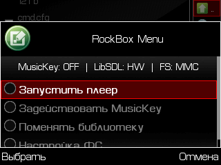

Все-таки дошли руки собрать пакет. Как хотели - все одним нажатием. Хотите переименуйте архив в *.mgx и установите средствами телефона, но лучше так не делать.
Архив можете распаковать куда душа пожелает.
В корне папки лежат 2 исполняемых файла: rockbox.sh и install.sh.
Если запуск первый, то сначала запускаем install.sh (если плеер лежит в папке mgxbox, то исполняемым будет install.sh). Он создаст в /ezxlocal папку .rockbox, в которой будут ярлыки на флэшку, память телефона и на сам рокбокс. Если у вас и так была папка /ezxlocal/.rockbox, то лучше её удалить (главное, чтобы она не содержала объектов монтирования).
---install.sh---
1. Запустить плеер - и так все понятно;
2. Задействовать MusicKey - будет сгенерирован скрипт (относительно расположения RockBox'a), который будет сворачивать/разворачивать плеер, а также будет добавлен авторан (после установки появится пункт для отключения этой опции);
3. Поменять библиотеку - при выборе этого пункта будет производится замена библиотеки libSDL-1.2.so.0. Т.е. вы будете выбирать между старой библиотекой (при которой скорость работы нормальная, но нет возможности свернуть плеер) и новой (при которой есть тормоза, зато меньше нагрузка на ЦП и возможность свернуть в фон). А для чего это нужно? К примеру, вы используйте новую библиотеку, но вы еще не отстроили эквалайзер и т.д. Из-за тормозов настройка плеера будет немного раздражающей, поэтому, в этом случае лучше использовать старую либу, а потом поменять обратно.
4. Настройка ФС - в этом пункте вы можете выбрать, что будет видеть RockBox: карту памяти, память телефона, и то и другое, или вообще ничего.
Статус строка:
MusicKey: ON/OFF - включена/отключена возможность сворачивания/разворачивания по нажатию "нотки";
LibSDL: HW/OLD - текущая выбранная библиотека: новая/старая;
FS: MMC/Phone/ALL/None - думаю, понятно;
---rockbox.sh---
Запускает сам плеер без всяких там скриптовых меню.
