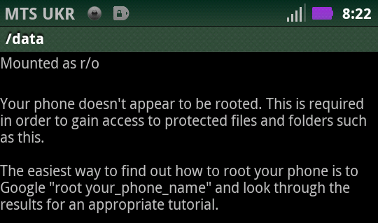

Через программу SuperOneClickv2.3.3-ShortFuse получил рут, установил Root_Explorer_v2.16, затем снова черех SuperOneClickv2.3.3-ShortFuse убрал рут.
При попытке зайти в папку data пишет вот такое:
а зачем было убирать рут?
он ведь нужен для всей процедуры, а не только эксплорер установить.
вот он и сообщает что телефон не рутирован, и не пускает в системный раздел.
