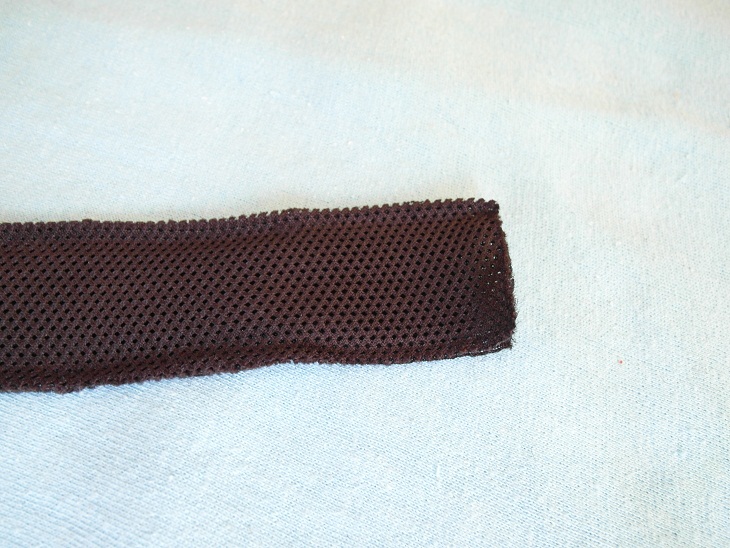

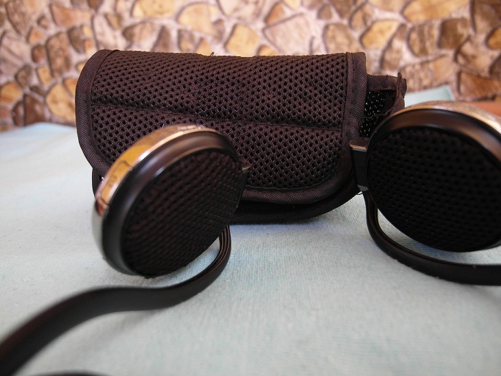

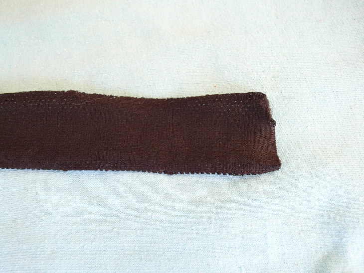

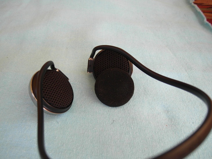

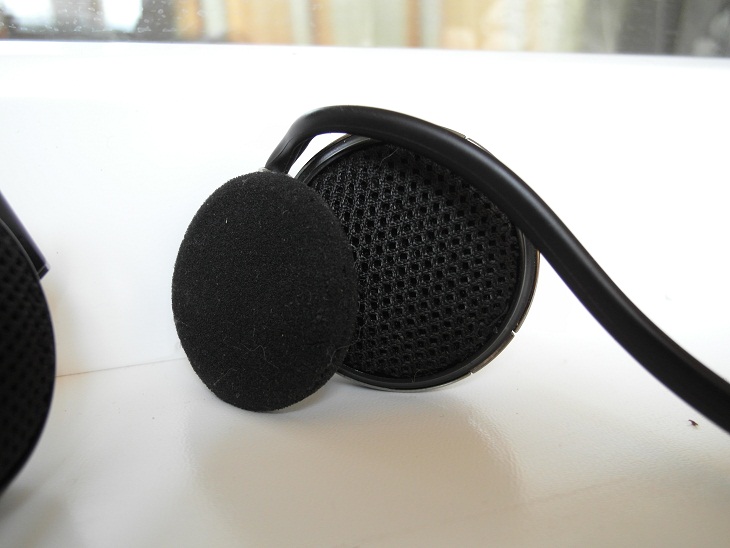

Вот решил написать как я отремонтировал амбушюры на гарнитуре Motorola S305, может кому то пригодится.Основная проблема конечно не сам ремонт, а материал, которым можно заменить тоненький паралон родных амбушюр, как придать форму и что бы они хорошо сели на своё место. "Коссам" хорошо, амбушюры есть в продаже, но нам они не подходят по диаметру. Снимаются амбушюры просто, а если они порвались - ещё проще, ногтем или тонкой отверткой поддевается кольцо вокруг динамика, оно легко отщёлкивается(на целых амбушюрах его не видно под паралоном). Для ремонта использовал чехол от старого фотоаппарата. Хотел просто обшить кольцо и вставить на место, не получилось,материал двойной и толще чем зазор между кольцом и корпусом.Но если расслоить его то получиться отлично. И так : вырезаем круг диаметром на 3 мм больше чем кольцо, расслаиваем от края на расстоние до внутриннего диаметра кольца и обрезаем покругу. Получится внешний диаметр с крупной сеткой, а маленький внутренний как подушечка на динамик. За счёт того,что толщина материала на месте пришивания к кольцу уменьшилась вся конструкция легко становиться на место. Вот и всё. Фото только готового "продукта" и материала, извините, гарнитуру не хочется разбирать.Как получилось можете оценить.
