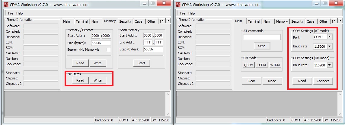

1. Запускаем CDMA_Workshop, подключаемся к нашему порту (выбираем свой COM порт) и нажимаем "Read".
2. Заходим во вкладу Memory в значении NV Items выбираем Write и указываем пусть к нашему файлику из архива droid_radio_unlock.zip

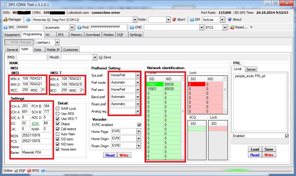

6. Запускаем DFS и вводим все значения указанные на pic1 (это пример, вы вводите свои)

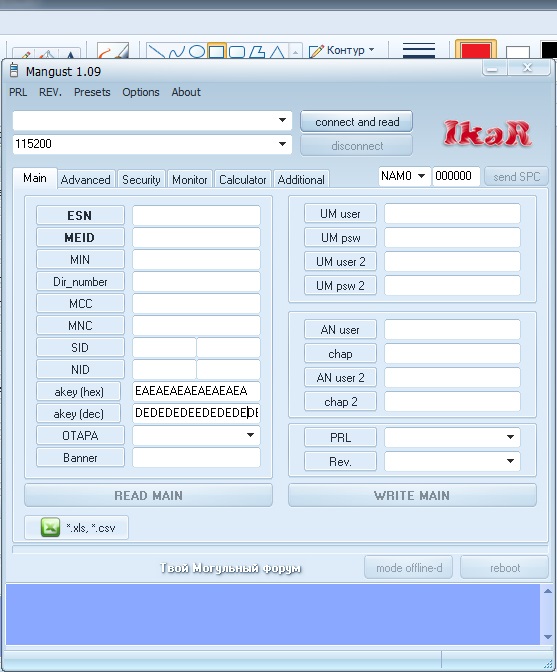

Дальше необходимо подкинуть A-Key делаем все как на картинке ниже, с помощью программы Mangust

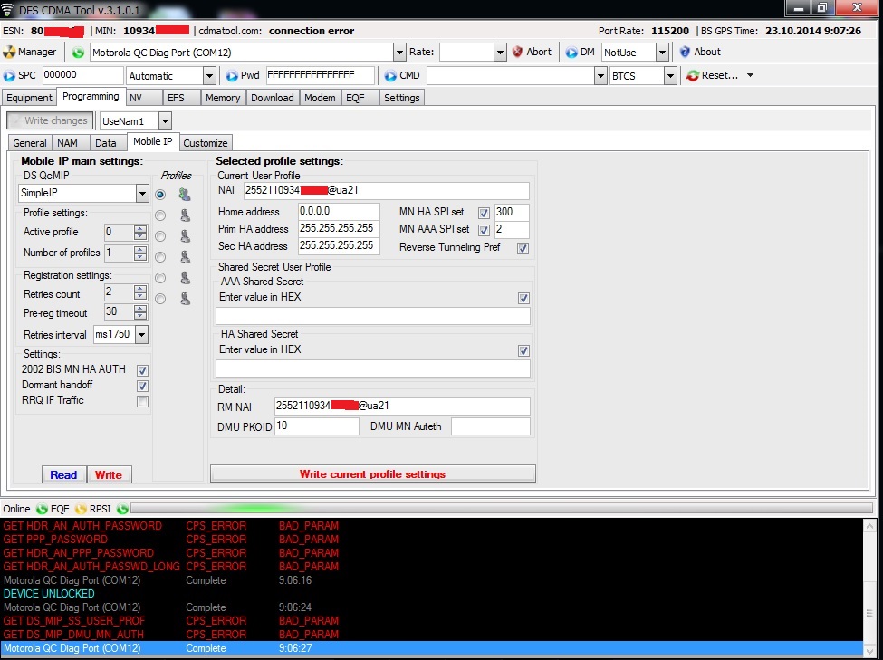

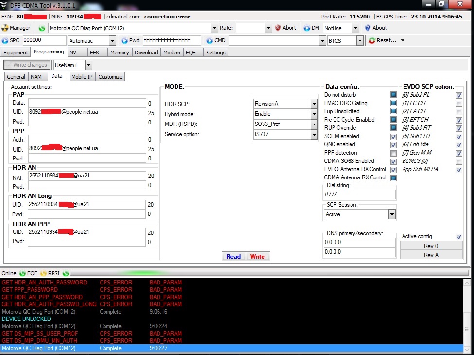

Вообщем отвязать от RUIM и поднять голос у меня получислось.
А вот поднять хотя бы 1х ну ни в какую. Подскажите, может есть какой-то lock на APN и как его снять, вроде CHAP и IMSI вбил, юзера и пароль, полученный с номера 920 тоже вроде вбил, может быть не туда.
Вот что находится в DFS в разделах "Data" и "Mobile IP"
Добавлено позже (23.10.2014, 17:15):
Все получилось. Подготовлю инструкцию, выложу)
