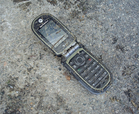

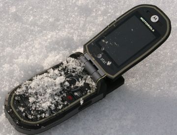

Motorola Va76r (tundra)
Ценность «внедорожного» мобильного гаджета определяется не столько громкими заявлениями производителя о способности устройства противостоять стихиям, сколько соответствию определенным нормативам и спецификациям. «Неубиваемая» раскладушка Tundra VA76r компании Motorola будет по достоинству оценена любителями экстрима, потому что ее защита от пыли, влаги, ударов, падений и низких температур соответствует американскому военному стандарту MIL-STD 810F. Новинка предназначена для работы в сетях GSM/3G и может похвастать навигационным функционалом.
Полную спецификацию и неплохие фотографии сего девайса Вы можете посмотреть тут
