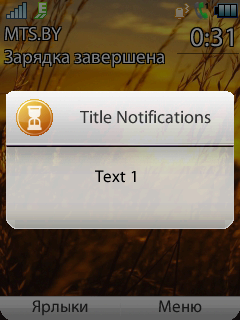

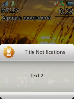

Не помню писал или нет про это, вообщем была идея сделать плагин-информатор, который показывал бы различные уведомления.
Ну и вот добрался набросать пробный вариант.
Схема такая, плагин с переодичностью следить за изменением файла и как-только содержимое файла поменялось - плагин выводит на столе уведомление. В пробном варианте уже предусмотрел 2 варианта уведомлений через ZNoticeDlg или ZMessageDlg.
Если будет интерес, можно попробовать развить этот проект, нужно только определиться с форматом файла из которого читаются данные. Пока из задаваемых данных вижу тип оповещени(ZNoticeDlg или ZMessageDlg), текст, текст заголовка, картинка в заголовке, время отображения уведомления.
Для проверки, управляем текст из терминала так
echo "mytext" > /tmp/zDeskMesg
Сообщение отредактировал fill.sa - 27.4.2018, 5:18
