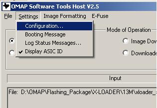

Запускаем OST.
Выбираем Settings --> Configuration Прикрепленное изображение
В конфигурации делаем следущие настройки:

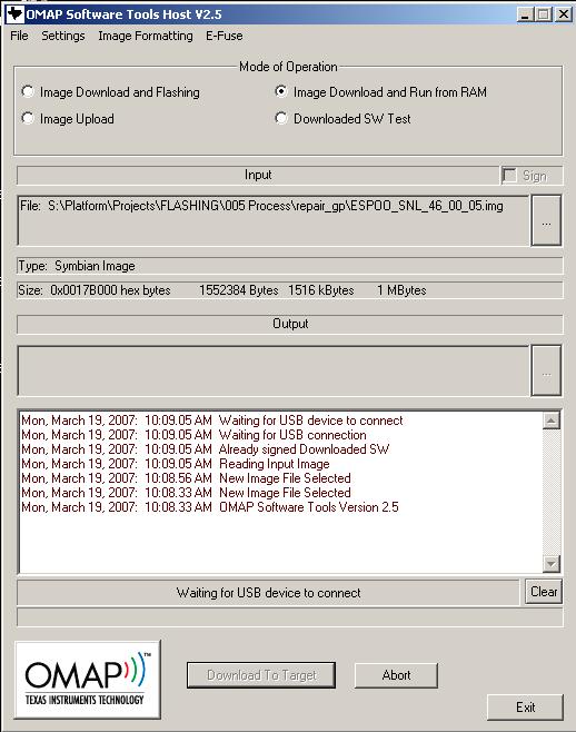

3. Запуск NAND лодера.
В OST выбираем ”Image Download and Run from RAM” .
В Input выбираем SNL файл ESPOO_SNL_46_00_11.img. Файлы в архиве
Прикрепленный файл REPAIRING_files.zip   ( 1.87 мегабайт ) Кол-во скачиваний: 6836
Вынимаем АКБ из телефона, подключаем его к компу.
Нажимаем ”Download to Target” и вставляем АКБ.
Примерно через 10 сек. увидите на экране тел. Symbian NAND Loader
и последущюю прошивку xldr.ift, cldr.img, apb.img файлов.
Если ни чего не происходит - жмем кр. клавишу.

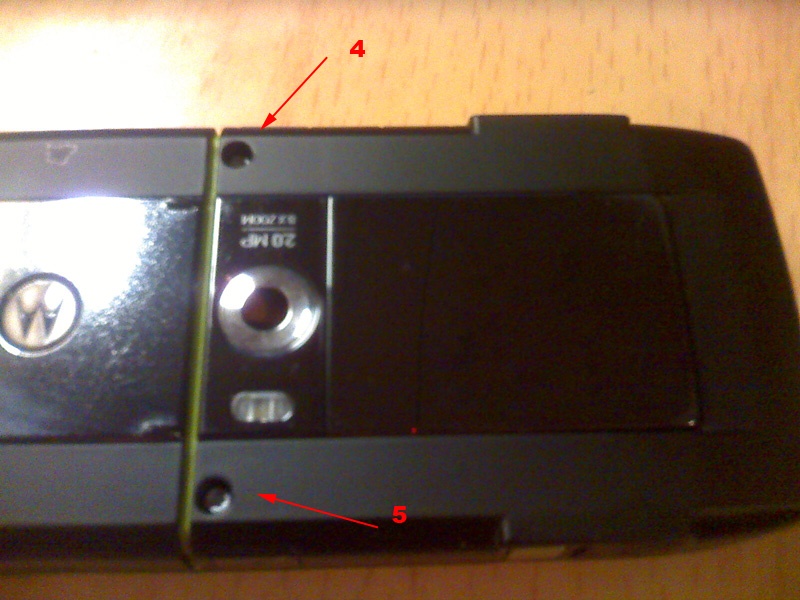

Инструкция по восстановлению Z10.
Что бы оживить Z10, (по какой причине умерший не важно, главное, что он не шьется, не хочет определяться компом и тд., и тп.), нам придется его разобрать.
Для этого потребуется:
1. Отвертка Torx tx 5.
2. https://motofan.ru/soft/ РСД lite версии 4.0.1 + GW_patch_RSDLite_4.0.1.zip, или выше.
3. Драйвера посвежее.
4. Заряженный аккумулятор.
5. Кабель USB.
5. Руки попрямее.
Рассказывать буду на примере Z8 так как Z10 под рукой нет. Они практически одинаковые.
Прежде чем разбирать телефон, пробуем загнать в бланк способом, предложенным пользователем convert.
Если не получилось, идем дальше.

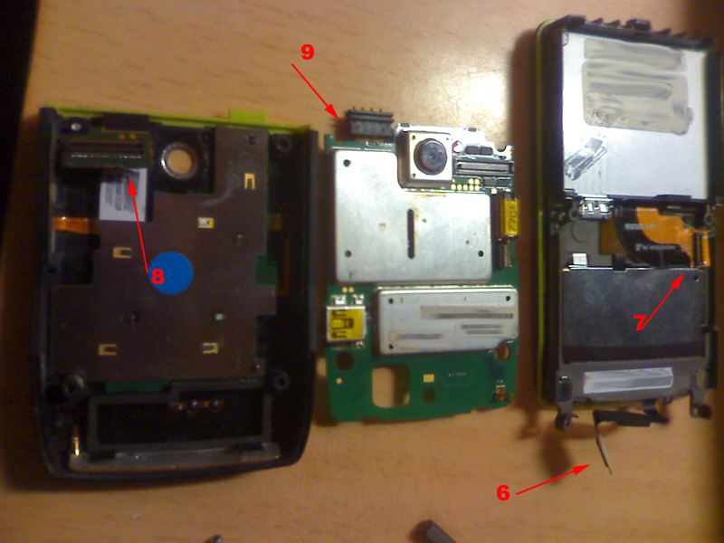

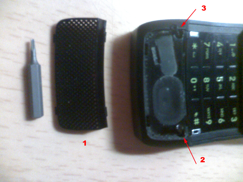

1. Разборка.
Снимаем решетку динамика 1. Отвинчиваем винты 2 и 3. Снимаем динамик.
Переворачиваем тел. и отвинчиваем еще два винта 4, 5.
Аккуратно поднимаем клавиатуру, отцепляем шлейф 6 и 7. Вынимаем колодку шлейфа питания 9,
она держится на двух защелках, как вариант, можно сначала отцепить шлейф питания, а потом вынуть
его из корпуса и прицепить обратно на плату. Отцепляем шлейф платы с симкой и флэшкой 8.
Должно получиться как на картинке bigsmile;
У нас должен остаться только один подключенный к плате шлейф - шлейф питания!!!

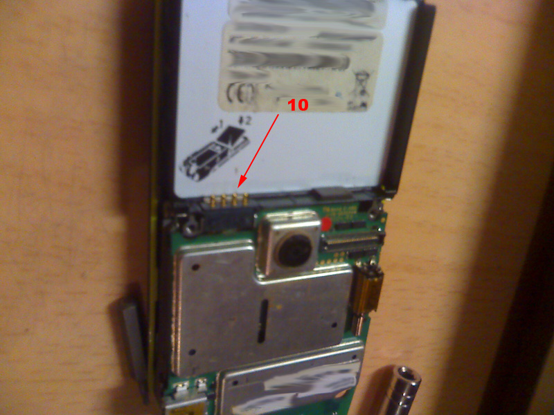

Дальше кладем плату на верхнюю часть корпуса, и вставляем колодку питания на место.
Между платой и корпусом можно проложить листок бумаги, что бы болтающиеся шлейфы,
ни чего не коротнули.

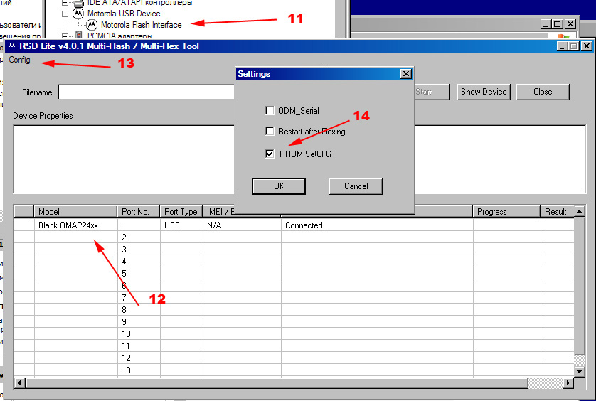

2. Подключение.
Запускаем https://motofan.ru/soft/ РСД lite. Далее идем Config -> option и ставим галочку около TIROM setCFG, жмем ОК.
Вставляем батарейку, придерживая плату, втыкаем подключенный к компу USB кабель в телефон.
RSDLite ругнется "hardware not supported", жмем ОК.
Если драйвера стоят нормальные то у нас должна получиться примерно следущая картинка:
Главное чтобы в https://motofan.ru/soft/ РСД lite тел. виделся как Blank.
Если возникли проблемы с драйверами, то ставим эти - ДРОВА.
Если и с этими драйверами проблемы, то пробуем ставить из первого пункта по восстановлению Z8.
