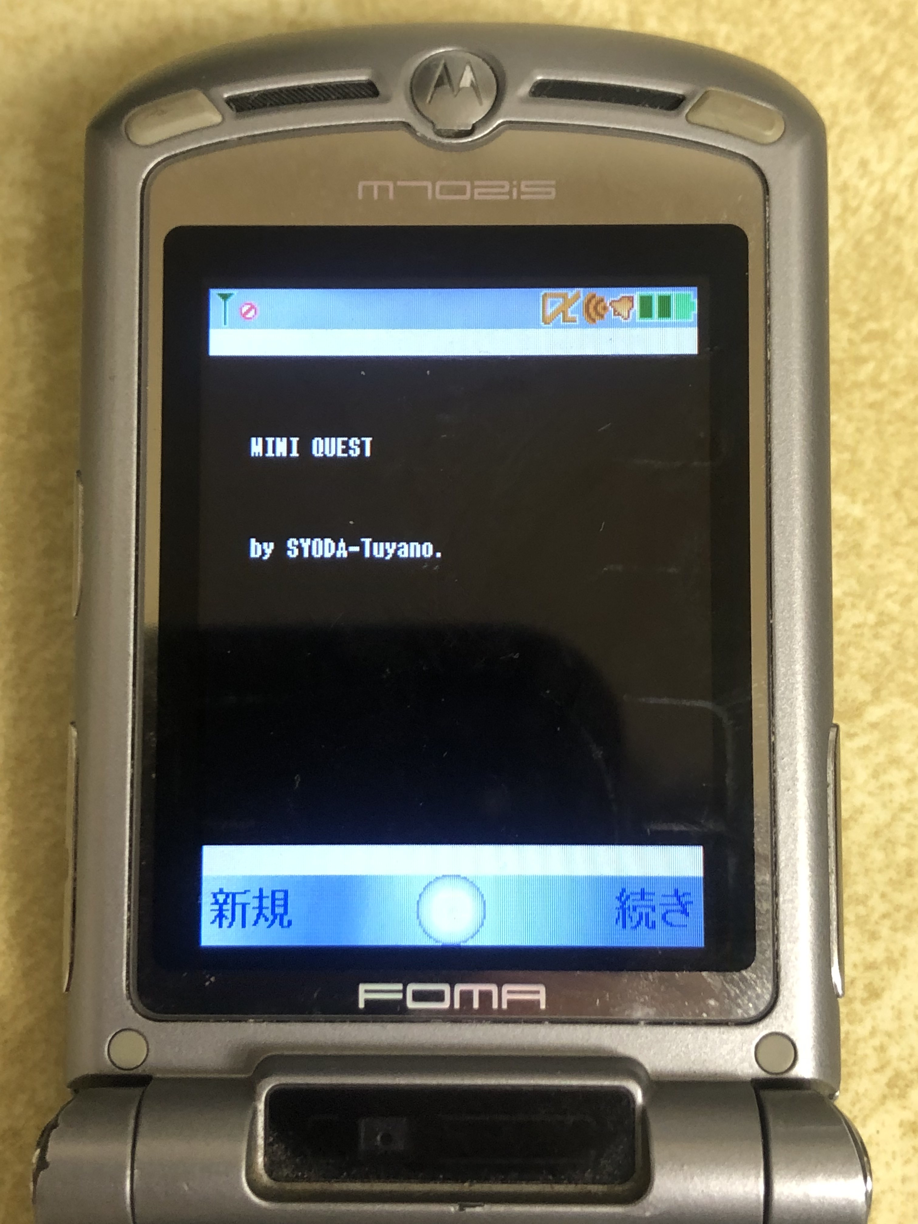

Разработчик usernameak расковырял способ установки (sideloading) игр и приложений i-appli, DoJa в аппраты Motorola FOMA M702iS и Motorola FOMA M702iG. Перенос файлов осуществляется в P2K Commander или P2K Tools VS.
С телефона нужно слить J2MEST, затем взять JAM/JAR/SP файлы выбранной для установки игры и запустить скрипт:
pip install supyr-struct
python m702i_sideload.py -m apps\FinalFantasy2\bin\FinalFantasy2.jam -j apps\FinalFantasy2\bin\FinalFantasy2.jar -s apps\FinalFantasy2\sp\FinalFantasy2.sp -i orig\J2MEST -o out\
После чего в папке out/ появятся файлы, которые нужно будет залить на телефон. После перезагрузки игру можно будет запустить.
Скачать игры i-mode i-appli можно здесь благодаря проектам Kahvibreak и Keitai Wiki:
https://mega.nz/folder/xvFw1QwD#IZGpHWY3vfLN50K16d47gw
Стоит учитывать, что на M702iG и M702iS всего 4 MB Java Heap и есть ограничение на размер JAR и ScratchPad (SP) файлов, поэтому многие игры могут не запуститься.
Скрипт m702i_sideload.py можно получить скачав этот архив:
Прикрепленный файл m702i_sideload.zip   ( 1.79 килобайт ) Кол-во скачиваний: 179

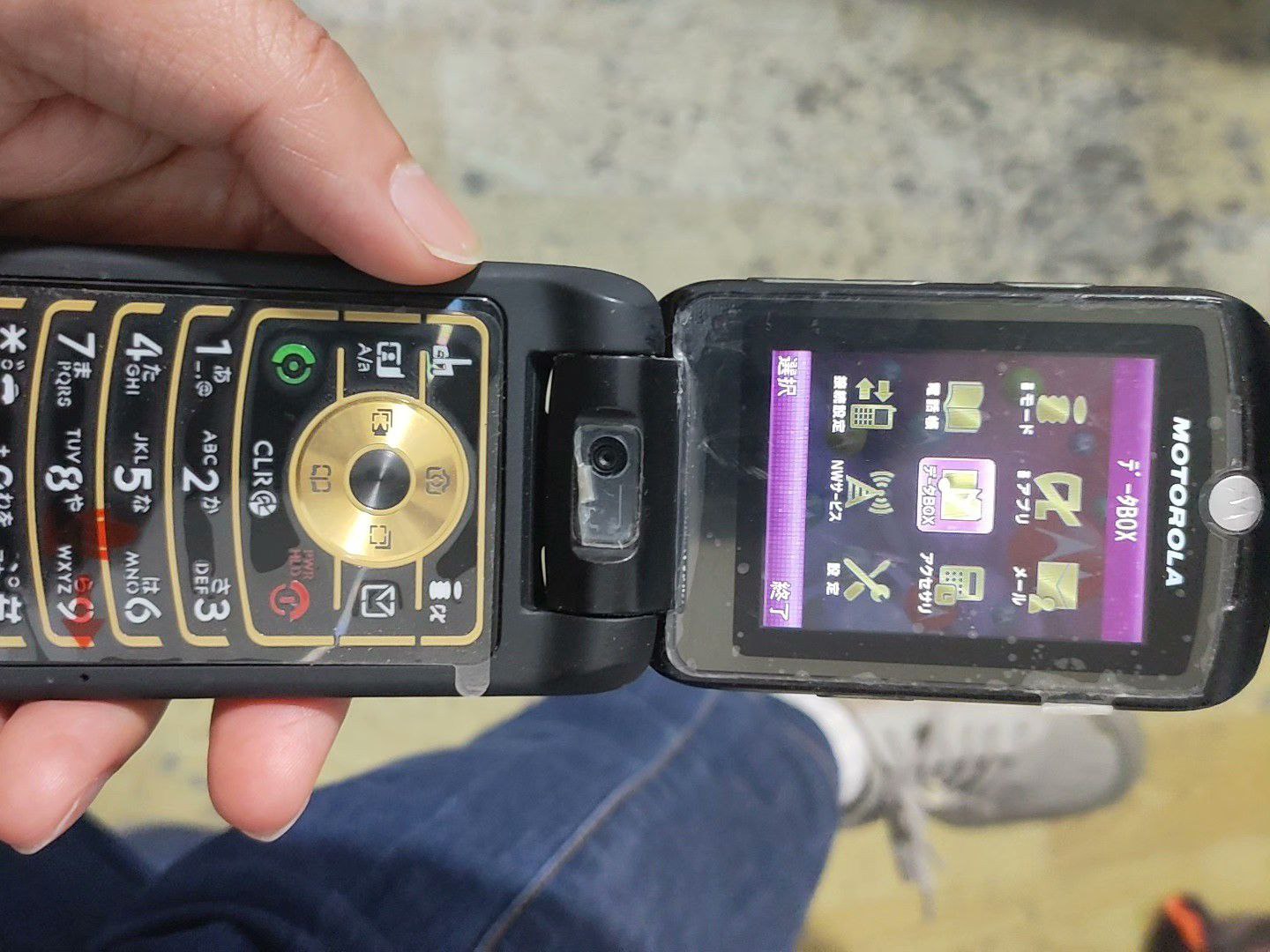

Прошивка Motorola FOMA M704i, который так и не вышел в релиз в Японии и представлял собой японскую версию V6 maxx.
https://firmware.center/firmware/Motorola/F...ans%20Japan%29/
А ещё файловые дампы и профиль FB3.
This trick allows you to get Japanese file names:
export LOCPATH=$HOME/.wine/locale-ja/
mkdir -p $LOCPATH
localedef -f EUC-JP -i ja_JP $LOCPATH/ja_JP.EUC-JP
localedef -c -f SHIFT_JIS -i ja_JP $LOCPATH/ja_JP.SJIS
env LOCPATH=$HOME/.wine/locale-ja/ LANG=ja_JP.SJIS wine FlexParser04.exe
env LOCPATH=$HOME/.wine/locale-ja/ LANG=ja_JP.SJIS wine deflex.exe
# Alternative
# env LOCPATH=$HOME/.wine/locale-ja/ LANG=ja_JP.EUC-JP wine prog.exe
Трюк для Wine, чтобы получить оригинальные названия файлов CG2.
Огромное спасибо No за эти дампы!
