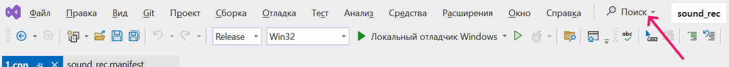

А теперь по поводу адаптации проекта для запуска на Windows XP.
1. Нам нужно установить версию пакета SDK 7.0. Для этого выбираем поиск (скрин 1) и вводим "v141_xp" и выбираем нужный установщик (там с версией 141 было несколько, я выбирал именно с припиской XP в описании).
2. Далее заходим в свойства проекта (Меню - Проект - Свойства "название проекта" (самый нижний пункт в подменю). Далее нужно выбрать раздел "Свойства конфигуруции - Общие" и в нём изменить пункты "Набор инструментов платформы" (это делаем первым, нажимаем ОК), а затем "Версия пакета SDK для Windows" (это делаем вторым и нажимаем ОК). Соответствующий скриншот с названиями приложил к посту.
3. В файле кода (например, в stdafx.h или до подключения заголовков WinAPI, условно говоря, перед вызовом "#define windows.h") задайте константы для целевой версии Windows:
#define WINVER 0x0501       // Windows XP
#define _WIN32_WINNT 0x0501 // Windows XP
Не знаю насколько важен этот пункт, он вначале не помог, но, возможно, без него проект тоже на заработает под XP (ну нет у меня возможности всё детально тестировать, как говорится, работает - не трогай).
4. Проект должен компилироваться под 32-разрядную систему (ну у меня так и стояло, я ничего не менял). Где это меняется? Смотрим скриншот номер 2. В свойствах проекта вверху по центру выбираем пункт "Платформы" - там должно стоять "Win32" (как у меня на скрине 1) или "X86" (вроде так раньше писалось).
5. Настраиваем компоновщик (линкер). Выбираем "Проект - Свойства". Внутри выбираем "Свойства конфигурации - Компоновщик - Система". Справа выбираем "Подсистема" и выбираем из списка "Windows (/SUBSYSTEM:WINDOWS)". Далее в пункте "Минимальная требуемая версия" дописываем ручками "5.01" (см. скриншот номер 3).

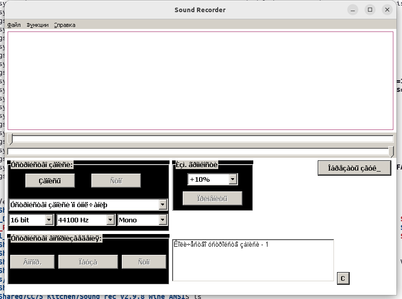

сообщение 26.11.2024, 16:56
Сообщений: 3 150
@SEM*,
Обе версии запустились в WinXP, но у 2.9.7 сбитые кодировке на кириллице. В 2.9.8 нормально.
В Wine 2.9.7 -- сбитые кодировки на кириллице, чёрные квадраты.
В Wine, 2.9.8 аналогично, но кодировка видно что изменилась.
Есть запускать так, то с кодировкой всё нормально.
LANG=ru_RU.CP1251 wine sound_rec\ V2.9.8\ RC1\ ANSI.exe
Очевидно, что нужно переписывать всё с ANSI/Win-1251 на UTF-16 и с A-функций на W-функции.

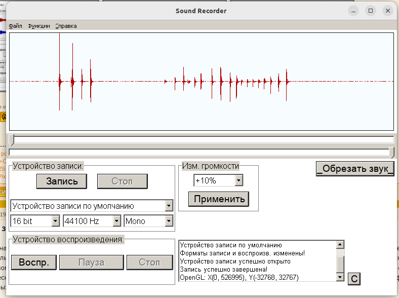

сообщение 3.12.2024, 0:30
Сообщений: 3 150
@SEM*,
Забыл сказать, что в 3.2.5 Beta 1 ушли моргания графика/шкалы в Wine при записи аудио. Раньше оно неприятно мигало в процессе записи.

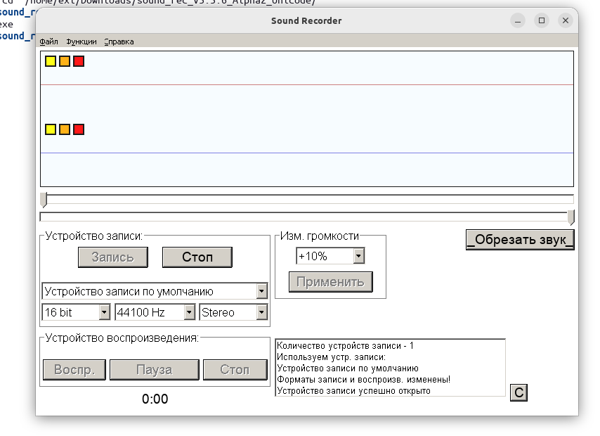

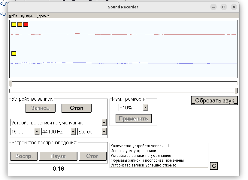

Версия 3.3.6 Alpha 2
Тестовая версия, не все возможности реализованы, будет дорабатываться!
Главным изменением в версии 3.3.x является добавление индикаторов перегрузки для каждого канала:
- жёлтый индикатор - достижение значений звука в 70% от максимума (не критично, но стоит обратить внимание);
- оранжевый индикатор - достижение значений звука в 90% от максимума (необходимо срочно уменьшить уровень записи, возможны перегрузки);
- красный индикатор - достижение значений звука в 99% от максимума (перегрузка звука, потеря качества на пиках громкости, клиппинг).
Краткая инструкция по записи звука - при записи, в целом, является нормальным периодическое мигание жёлтого (первого слева) индикатора. Если же он почти постоянно горит + периодически мигает оранжевый индикатор (второй слева) - повод уменьшить уровень записи, так как звук уже достигает значений выше 90% от максимума, а это очень близко к перегрузке и клиппингу. Ну а если во время записи мигнул или загорелся красный (третий слева) индикатор, то значит всё очень плохо, так как у вас была перегрузка звука, соответственно потери качества на пиках, чего нужно избегать.
Планы по доработке:
- добавить опцию отключения/включения отображения индикаторов перегрузки (пока не знаю куда лучше добавить, в главное меню "Вид -> Визуализация перегрузки" или в контекстное меню "Правая кнопка мышки -> Отображать перегрузку");
- добавить опцию упрощенного варианта рендеринга (построения) кадра при записи и проигрывании звука (для тех у кого старый ПК или при запуске с эмулятора), пока не уверен, надо ли, лично на моём ПК всё успешно работает, примерно 10-кратный запас производительности при визуализации..
В общем, у кого какие идеи и пожелания (или жалобы), прошу отписаться в теме.

сообщение 7.12.2024, 19:02
Сообщений: 3 150
@SEM*,
Под Wine индикация перегрузки вроде работает должным образом.

Цитата(EXL @ 7.12.2024, 22:02) *
@SEM*,
На твоём скриншоте она отображается корректно (было бы странно, если бы нет), вопрос только в том, почему она отображается на ровном (бесшумном) графике звука (хотя как-бы не должно) laugh.gif Ну и заодно можешь посмотреть для стерео звука, надеюсь ошибку не выбивает при попытке записи стерео?

сообщение 8.12.2024, 12:43
Сообщений: 3 150
@SEM*,
Ошибку на Stereo не выбивает, записывается, каналы вроде норм отрабатывают в т. ч. и по индикации перегрузки.
Цитата(@SEM* @ Сегодня, 16:25)
* вопрос только в том, почему она отображается на ровном (бесшумном) графике звука (хотя как-бы не должно)
Да нормально вроде. Пик перегрузки просто быстро пролетает, а индикация сбрасывается не сразу. Так ведь и должно быть, чтобы пользователь мог заметить перегрузки и она её индикация не сбросилась моментально, как только пик "пролетел".
сообщение 8.12.2024, 12:45
Сообщений: 3 150
А вот, такую проблему заметил, которая иногда повторяется, но иногда нет.
При старте записи в стерео оба канала рапортуют о перегрузке, спустя секунду она исчезает. Баг проявляется не всегда и возможно связан с Wine.
@SEM*
сообщение 8.12.2024, 12:55
Куратор темы
(M)LuckyMan
Сообщений: 1 508
Регистрация: 14.3.2007
Из: Earth
Пользователь №: 126 920
Рейтинг: 320
Ах да, всё верно. У меня отображается звук побуферно, один буфер длиной 50мс, а задержка визуализации перегрузки = 5 буферов (250 мс), ставил и больше и меньше, 250 (0.25 секунды) понравилось больше всего.
при запуске программы индикаторы перегрузки обнулены (то есть, не отображаются), а вот при повторной записи они не обнуляются (сохраняется последнее значение с предыдущей записи), поэтому несколько начальных кадров (до 5) могут отображать перегрузку. Я ещё вчера об этом подумал, но не придал этому значения, раз ты это заметил, значит допишу в код чтобы при начале записи и воспроизведения перегрузка обнулялась... Посмотрел ещё раз скрин, понял, что у тебя прям с первой записи появляется перегрузка, тут скорее проблема входного тракта (при начале записи могут быть короткие щелчки, что и является перегрузкой). Когда останавливаешь запись, видны вначале записи всплески звука? У тебя помню на старых скриншотах вообще график куда-то вверх уходил (он в любом случае не должен выходить за границы области рисования, так как значения звука не выходят за диапазон -327628..+32767)

сообщение 8.12.2024, 20:08
Сообщений: 3 150
Цитата(@SEM* @ Сегодня, 19:55)
* Когда останавливаешь запись, видны вначале записи всплески звука?
Да, возможно это как раз из-за этого. Возможно аудиотракт в Wine со щелчком инициализируется. Второй или третий раз уже нормально.
Я проанализировал твою запись. Да, первые 16 буферов (50*16=800 мс=0.8 секунды) какой шум во входящем тракте (поэтому график вниз упал). Видимо Wine в это время инициализируется, а во входящий тракт пишет минимальное значение для типа short int (-32768). Ну, в принципе не критично, можно начало звука обрезать, благо программа это позволяет, ну или сделать пару тестовых записей, а потом уже выполнять основную (если со 2-3 раза всё нормально стартует). На Windows 10, само собой, такой проблемы нет smile.gif

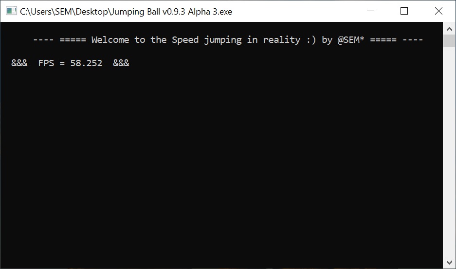

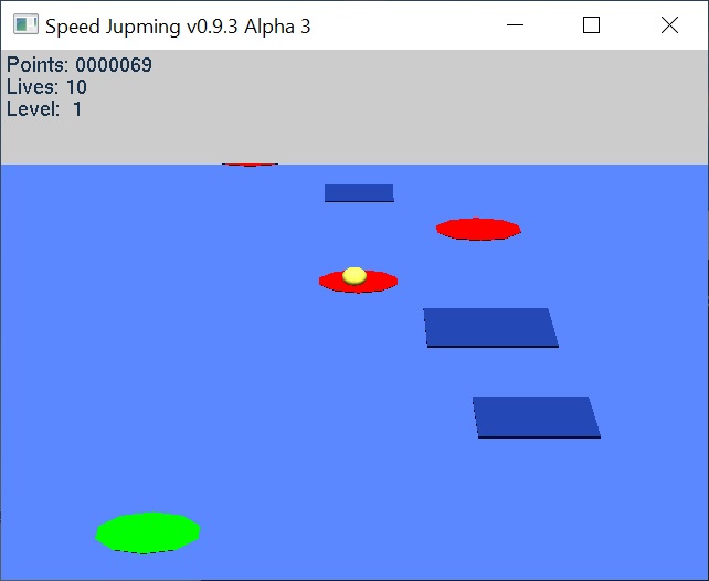

сообщение 23.1.2025, 9:42
Сообщений: 3 150
@SEM*,
По "sound_rec Версия 3.4.9 Beta 1" в окружении Wine -- заметил, что если запускать программу "в фоне", то бишь запустить и быстро переключиться на другое окно ещё до того как программа полностью запустилась, чёрнота снова появляется.
Фикс этой проблемы как-то зависит от фокуса окна?
сообщение 23.1.2025, 9:48
Сообщений: 3 150
@SEM*,
Под Wine работает. Вот только непонятно понятно почему при промахе и потере жизни есть небольшое подтормаживание? Так и задумывалось?
