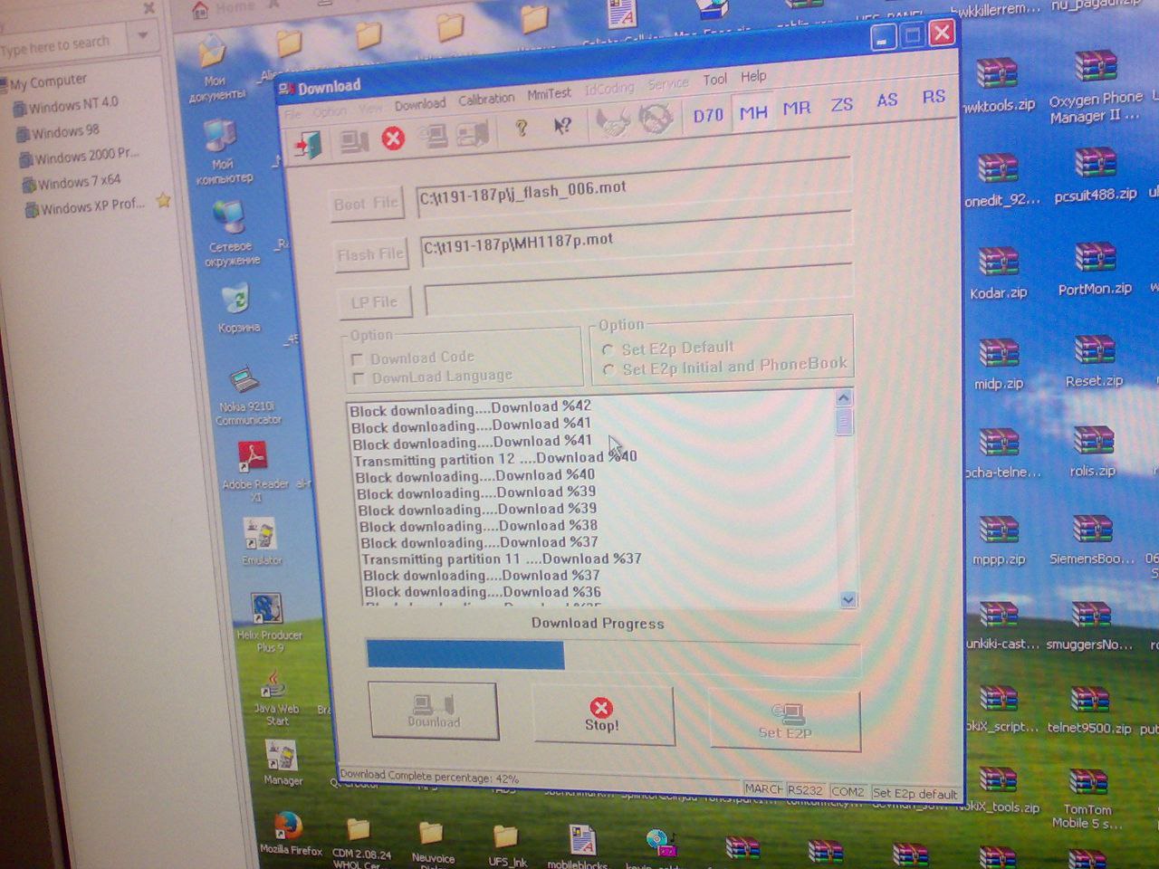

2. Запускаем "Service DmTool 3.18.3", ярлык "Download"
3. Выбираем платформу "MARCH" (иконка с надписью MH)
4. Выбираем файлы:
* Boot File: j_flash_006.mot
* Flash File: MH1187p.mot
5. Открываем "File" -> "Set DataBase File", выбираем MH1187.BIN
6. Выбираем COM порт ("Option" -> "Set Com Port")
ВНИМАНИЕ: Если вы используете USB кабель или UART адаптер и виртуальный COM висит у вас не на COM1 или COM2, придется переназначить его на один из этих портов ("Диспетчер устройств" -> "[COM порт адаптера]" -> "Параметры порта" -> "Дополнительно..." -> "Номер COM-порта"
7. Подключаем кабель в разъем наушников (2.5 Jack) выключенного (!) телефона

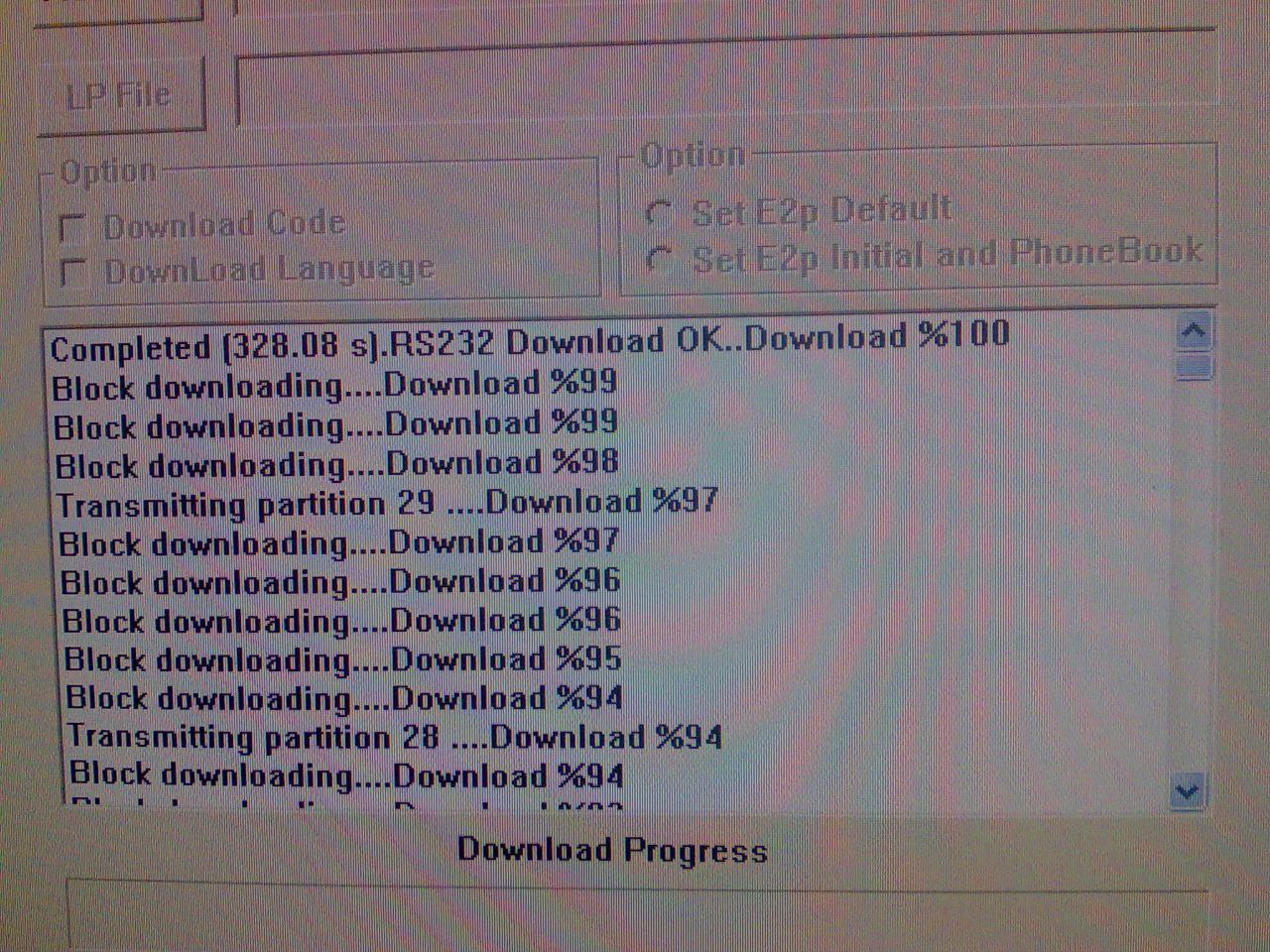

8. Нажимаем "Download"
9. При надписи "Wait For Target Ready.." нажимаем (не удерживаем) красную клавишу. Если возникла ошибка "10-seconds waiting timer expire!" - плохо нажали или не успели нажать клавишу
10. Начнется загрузка (на телефоне появится погресс-бар), ждем окончания (около 6 мин)
11. Когда прошивка закончится - телефон издаст громкий писк

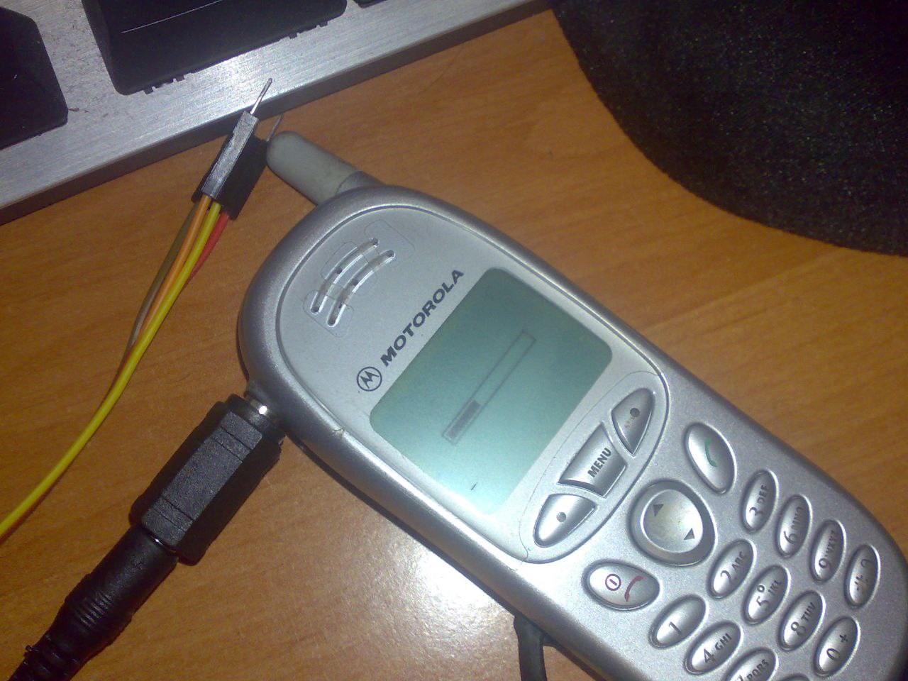

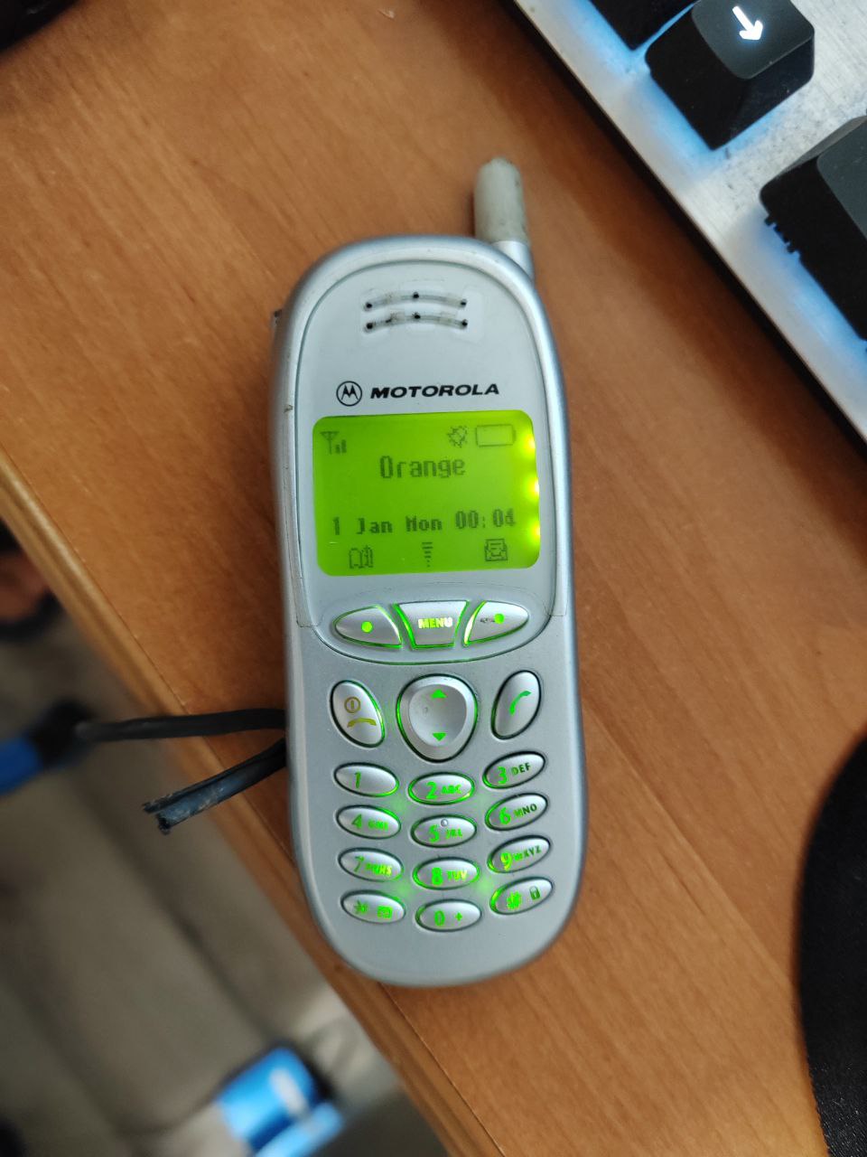

Процесс прошивки на фотографиях:
Аппарат прошивался через UART адаптер на USB с выводом на 2.5 mm audio jack.
