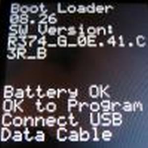

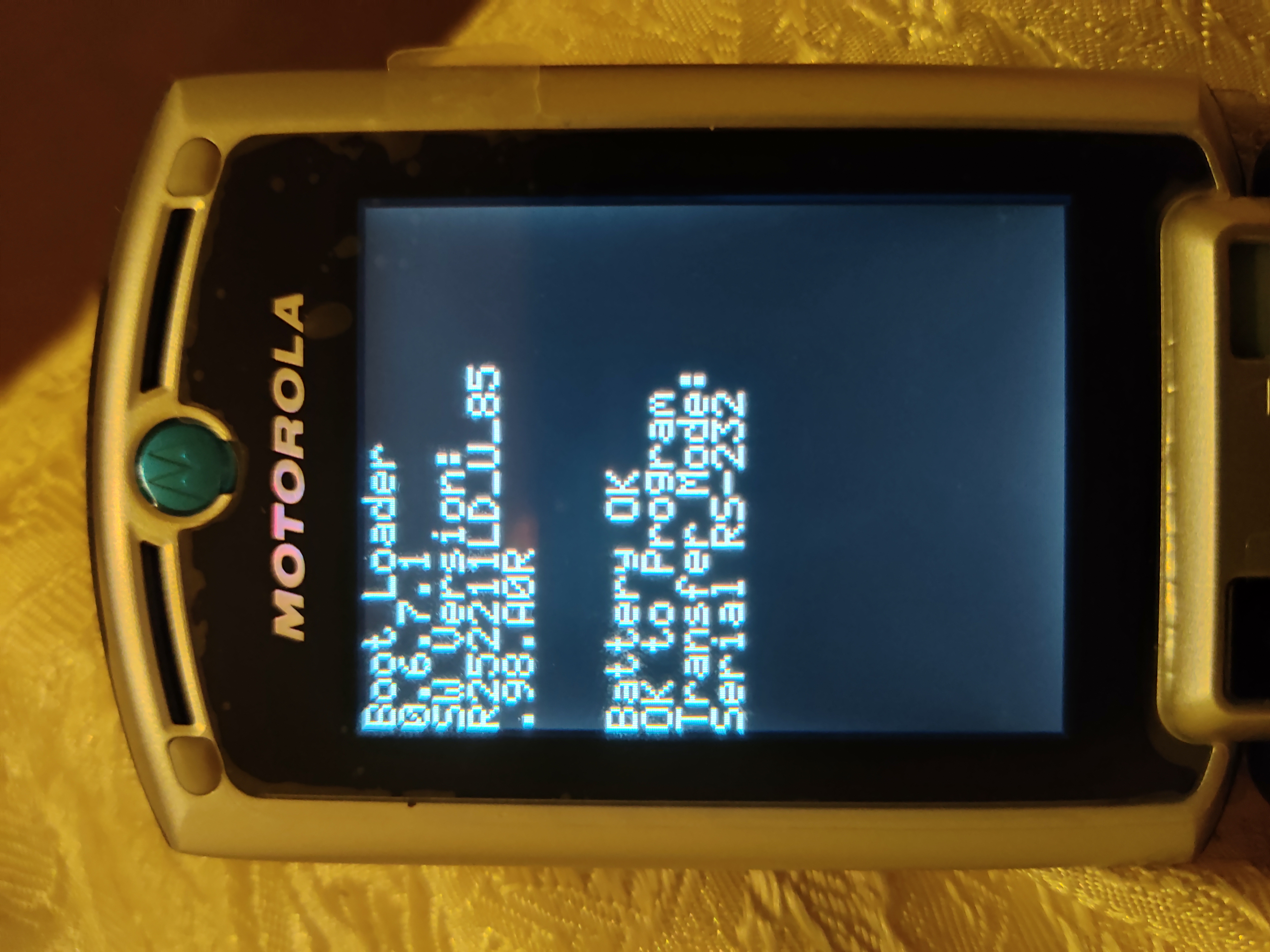

Что сделать, что бы прошить телефон тем, что я скачал?
Для прошивания телефона необходимо сначала подключить телефон к компу и установить все необходимые драйверы. Сам процесс прошивания требует программ, которые могут это делать. Таких программ существует довольно много. Проще будет придерживаться одной-двух для избежания путаницы. Я лично рекомендую прогу RSDLite. Она хороша тем, что очень легко устанавливается и ничего в ней объяснять не нужно. Там всего то одна кнопка . Прога постоянно обновляется и корректно работает даже с новыми моделями телефона.
Перед началом прошивания – необходимо сделать резервную копию всей памяти телефона (бэкап) (если это возможно), программой MotoKup02.zip
автор: Semenigor
Прежде, чем прошивать телефон незнакомой прошивкой, (т.к. прошивка может быть лоченной под оператора), залейте сначала этот защитный Flex: Subsidy_Lock_to_all_0.hs.rar, через программу: "RSD Lite" и только потом прошивайте свой телефон. Этот флекс устанавливает кастомерский пароль в значение 00000000 (8 нулей) и лочит эти байты во флексе. Т.е. кастомерский флекс уже не сможет изменить их. Таким образом, когда вы случайно или намеренно зальете кастомерскую прошивку, телефон попросит ввести пароль, и достаточно будет ввести 8 нулей чтобы запустить телефон. Спрашивает он только первый раз, т.е. не придется вводить пароль при каждой загрузке. (Огромное спасибо brifreak и weew :) )

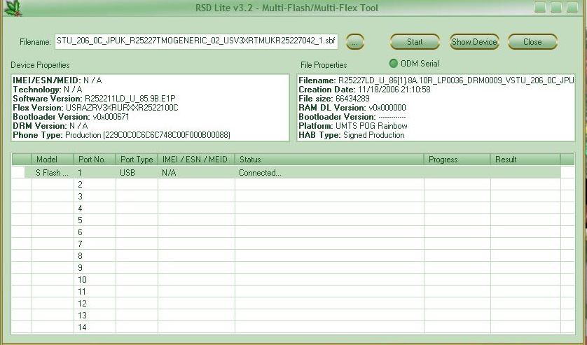

Для того, чтобы прошить телефон:
1. Нам понадобится программа "RSD Lite"
2. Прошивка, (распаковываем если в архиве)
3. Делаем архивную копию книги, календаря и т.д. можно стандартной Motorola Phone Tools
4. Для телефонов Е770 и V3x в меню телефона устанавливаем соединение как модем, а не карточка,
5. В RSD Lite выбираем файлы прошивки
6. Жмем Start
7. 7-10 минут. и. все готово!!! :)
8. Востанавливаем из бекапа тел. книгу, . и пользуемся в свое удовольствие.

Прикрепленное изображение А вот в конце скриншота Transfer Mode: Serial RS-232 ,это нормально,можно прошивать?

Это эмуляция порта, компьютер ведь телефон видит?
