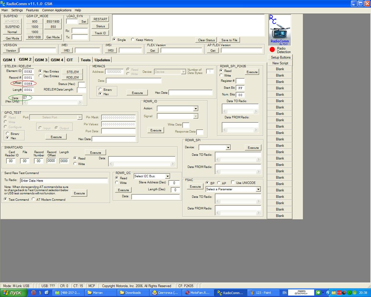

3.с. Открываем сим 0032_0001, оффсет 0089 изменяем значение на 07
Можно росталковать по подробней?
куда вписать в радиокоме оффсет 0089?
и какое значениние поменять на 07?

4473, <br />Вот, значения поставь как на скрине, нажми на кнопку "RDELEM", и введи в поле Data значение 07, затем по кнопке "SDELEM".
Спасибо!
Сам разобрался
у меня там D6EA8BBE0208020084FD7F6C01F07161000000016BBCA0C4C112FDA1A83807F74103E80E00002010E005009C0000003E833D093128E0D50C0E0100A880AD8990FAA4EFF6F671DE81E1A0DA1F311644133BAFE3965B68040042310A00D20C608EC019FA1D1AFFFFD55C
что сдесь менять на 07?
Scottish
сообщение 14.8.2007, 1:54
Сообщений: 88
Регистрация: 30.3.2006
Из: Тюмень
Пользователь №: 76 446
Модель телефона: Rokr E2
Прошивка: 4AP
Рейтинг: 55.5
ты не весь сим скопировал!
Если хочешь активировать ЕЖА восопользуйся скриптами *.tcs из закрепленного поста Альтернативный ввод ежа в автоматическом режиме (автор Scottish!)
Удачи!!
