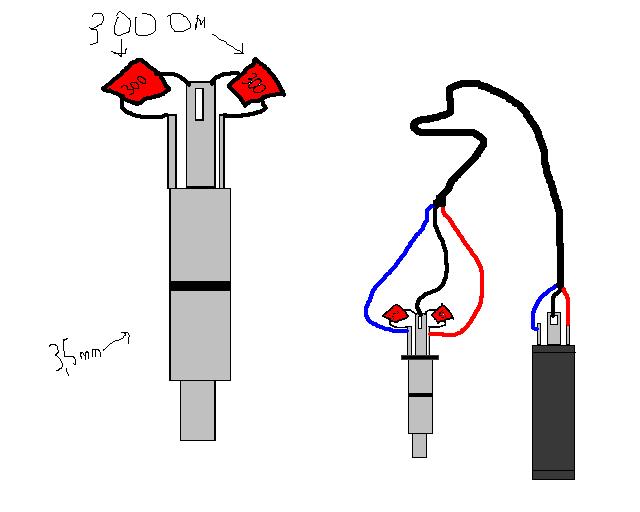

У кого не подключаются колонки - соберите такой переходник и будет вам счастьте.
резюки не обязательно ровно 300 0м, но меньше не желательно.Прикрепленное изображение
