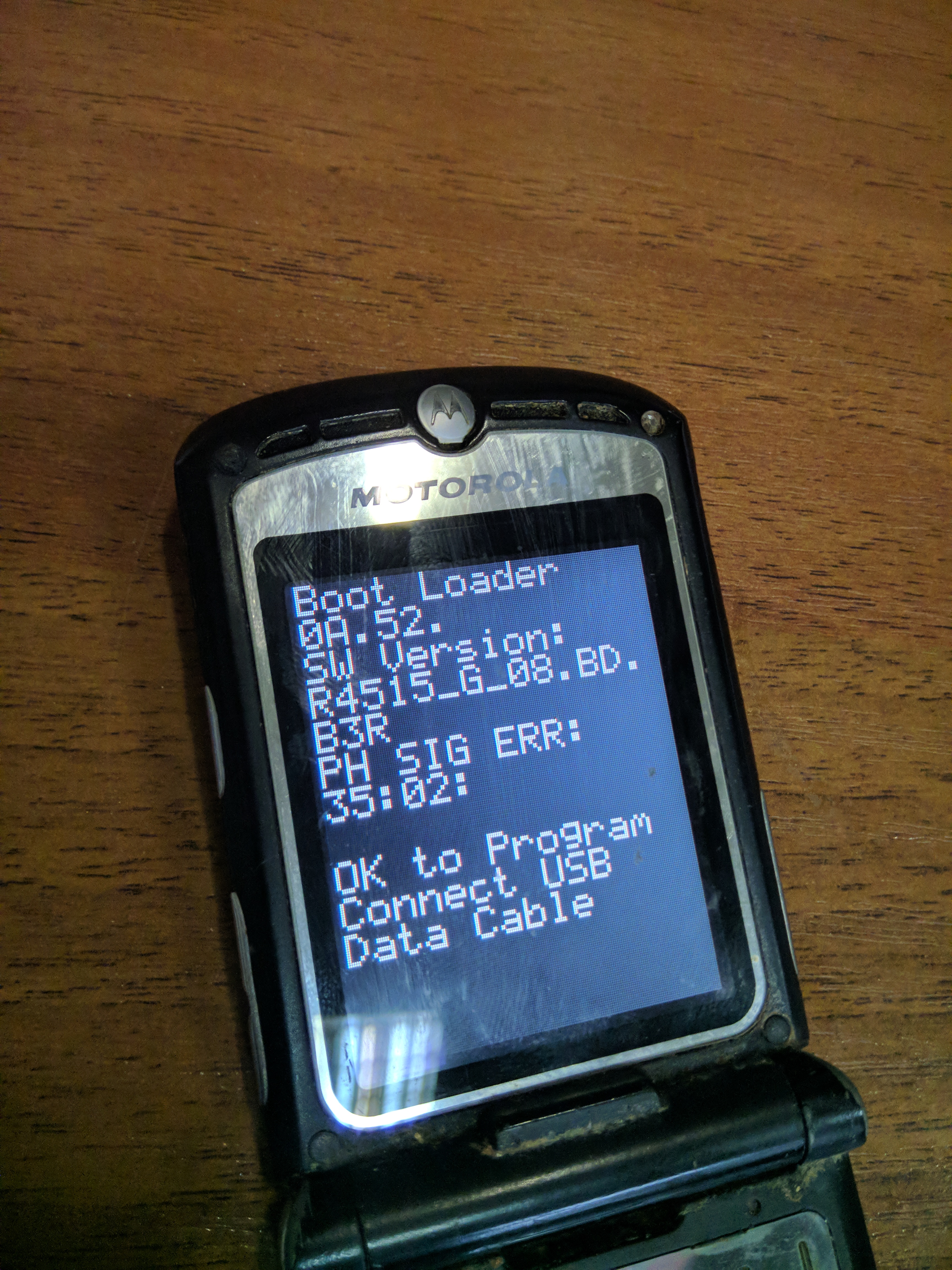

сообщение 8.12.2017, 10:21
Регистрация: 8.12.2017
Пользователь №: 251 939
Модель телефона: Motorola V3
Прошивка: R4515_G_08.BD.B3R
Отличное
Здравствуйте! При включении телефона V3 горит что на картинке ( больше ничего не включается ) Бут лодер OA.52. Версия R4515_G_08.BD.B3R. Первый вопрос --- надо переходить разбирая телефон на V3i ? Второй вопрос - перешли V3i и какую прошивку качать? ( бекапа нет , т.к. завис только с этой картинкой)
Или всё же есть свои прошивки для V3?

сообщение 8.12.2017, 16:09
Сообщений: 5 564
Регистрация: 25.8.2008
Из: г. Пенза
Пользователь №: 179 851
Модель телефона: MotoRazr v3i
Прошивка: MotoUpdate v1.1
Рейтинг: 1756
Цитата(urman @ Сегодня, 13:21)
* Бут лодер OA.52. Версия R4515_G_08.BD.B3R
Это v3r. Перейти на v3i нельзя.
Для начала прошить через RSD Lite провшивку R4515_G_08.BD.B3R. И предысторию в студию.
