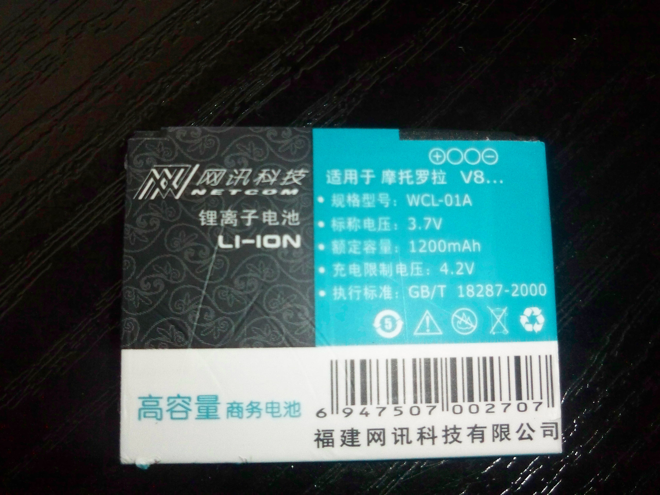

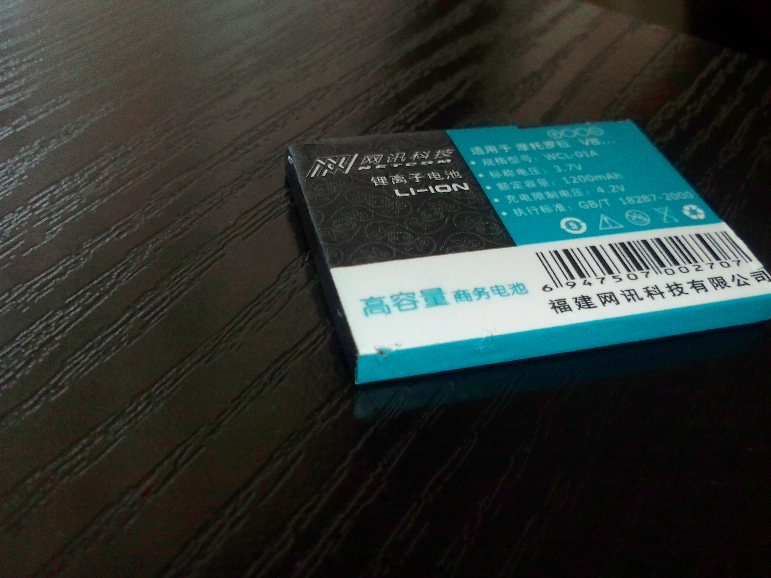

Я спрошу где его взял тот, кто мне его продал. Аккум держался у меня 3 дня несмотря на то что он не новый.
Li-ion Battery Netcom WCL-01A GB-T 18287-2000

mus13

На акуме написано V8 ,наверное он для него и выпускается но подходит и для зины .

ritm9393, так это понятно) просто неоригинальная батарея.
Lukas K., Заказать можно у Ганджи smile.gif паренёк сказал у него заказывал. Правда шла полтора месяца.

Друг заказал у меня зину Т-Мобайл РЕФ, сразу решили BK71 запихнуть.
Мой вариант доводки BK71 для установки во всеми любимую зину:
Видим, что толщина BK71 отличается от BX50 на 1мм в большую сторону:
Родной BX50 помимо упорной выемки в месте контактной группы ложится под выступ (под лого /\/\), поэтому берём напильник а стачиваем под 45 градусов примерно от буквы О до другой О под этот самый выступ
Далее примеряем стыковку в месте контакта и ножиком или чем острым соскабливаем немножко пластмассы слева от контактной группы (если акб лежит и контактная группа перед нами слева). Затем я сразу же принялся стачивать нижнюю часть акб (кусок пластика), половину сточил, половину убрал, отрезав ножом с 2-х сторон (важно: режьте вровень с самой банкой, иначе может не залезть) и залепил это место сразу скотчем, чтобы не дай Бог не коротнуло
Далее снимаем с крышки пластмассу с указаниями по использованию акб с помощью чего поострее, ставим акб, пробуем закрыть крышку, но она не лезет, потому что усикам мешает всё тот же толстый акб, опять же, напильник в помощь, стачиваем пластмассу для усиков, вставляем акб и наслаждаемся:
Плюсы: не надо вставлять никаких бумажек, чтобы акб не болтался в отсеке, потому что посадочное место живое (выемка в районе контактов): акб зафиксирован в районе контактной группы и с 2-х сторон. Вынимается без проблем. Выглядит более привычно.
Минусы: толще на 1-2 десятых миллиметра, т.к. бумажка на снималась

Art-21,
А небыло опыта сравнить насколько эта тонкая батарейка по сравнению с той что в названии топика отличается?
Просто как-то подозрительно это, и прям 1200, и размеры как у bx-50, насколько реальная ёмкость интересно всётаки.

AnLe, опыта сравнить небыло. Она один в один как BX40 чуть тоньше чем BX50. Замерить ёмкость проблематично. Но скажу что она держит дольше чем BX50 раза в два примерно, чуть поменьше.
