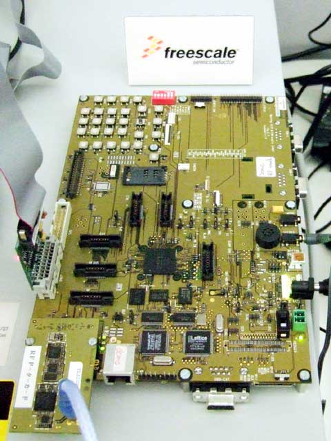

И так примерно выглядит ref. плата этого семейства(первое mxc91231 на Freescale Technology Forum Japan 2005 ,на второй mxc300-30 и на 3тей еще одна часть системы MXC - ads плата mx31)
Чуть позже нашлось обьявление где много фото с платой mx31ads

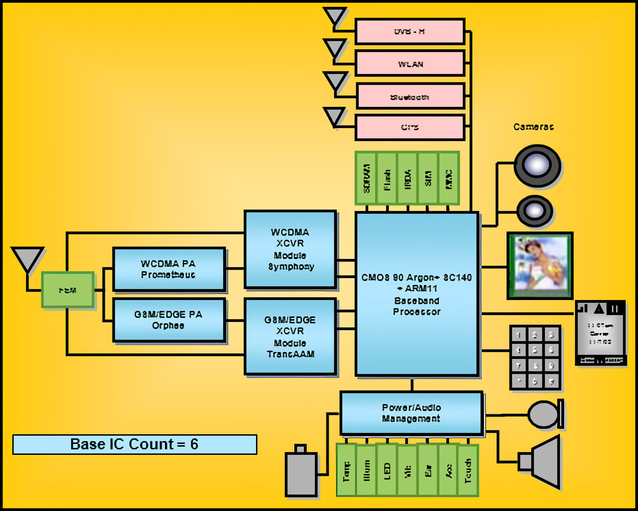

И вот картинки структурной схемы платформ mcx275-30 и mxc300-30.1, а также ранняя картинка mxc300-30, где SOC подписан ArgonPlus(онже mxc91331).
Как видно структура представляет собой SoC + rf переферия + обвес в виде камер, клавиатур и чего вам там захочется добавить.
Разница этих двух(трех, но не суть) платфор в том, что mcx275-30 это 2.75G Cellular Platform , а mxc300-30 это 3G Single Core Modem Platform, т.е. с раиомодулем для сетей 3g, 3ю платформе я незнаю как называется, но в ее проце mxc91131 используется уже радиомодуль для iden сетей. Собственно по этой части и есть основные различия, заменили ядро ВР с поддержкой 3г и рядом с SOC поставили второй трассивер для 3G или iden сети.
Была еще ревизия mxc300-30.2, где радиочасть уже RFX300-30 RF Subsystem, т.е. два чипа заменили на один MMM7210. https://www.ixbt.com/news/hard/index.shtml?07/75/01.
Но в серийных телефоных я не видел 2 ревизии. Хотя были проект bute и python, которые как-то связаны с RF частью телефона, возможно тут есть связь.

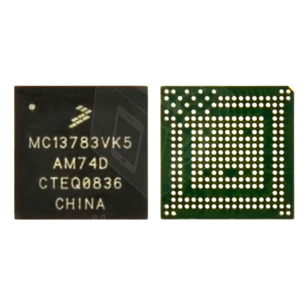

Вторым важным компонентом после SOC идет микросхемка mc13783(внутри телефонов имеет название как ATLAS [у этого поклоения mxc процов идет версия 3.5]),пометка на чипах SC13783. На iDen телефонах идет микросхема MC13883(онже SC55112).
Управляет эта микруха всем остальным(питание, подсветка, зарядка, звук и многое другое)
Внешне чип выглядит так: в протике V8(CHINA и ревизия VK4), в наших телефонах(TAIWAN), а вот так(CHINA) в карманном проигрывателе Toshiba Gigabeat
