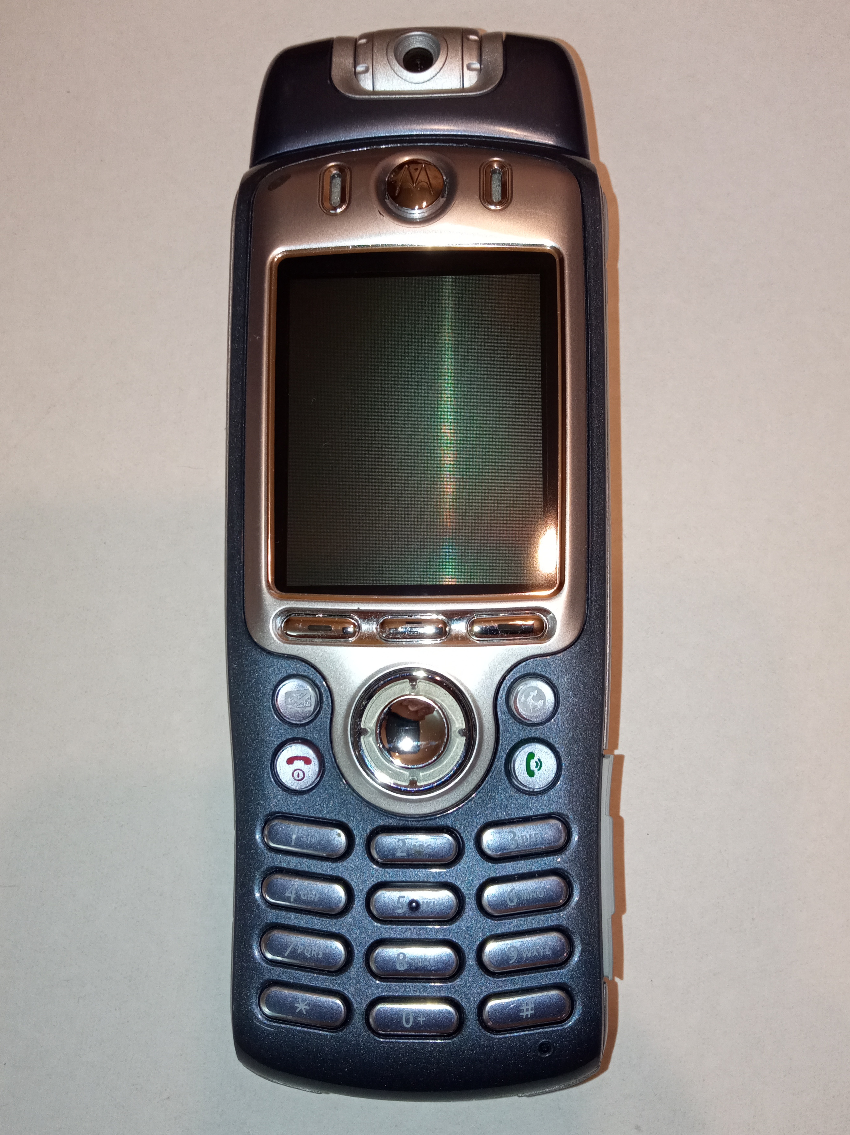

Здравствуйте,
нуждаюсь в совете и помощи знающих!
Есть телефон Motorola A830 на прошивке TALON_U_59.02.00I (бут 04.10). И имеется проблема: при проигрывании любого аудиофайла (кроме imy) более 1-2 секунд в проигрывателе происходит перезагрузка, а через выбор мелодии - они просто перестают звучать до перезапуска.
Как полагаете, есть шанс поправить дело перепрошивкой, или тут какая-то аппаратная беда?
И если перепрошивать, то как правильно снять бэкап, что шить (на сайте и форуме прошивок не нашел, есть какие-то на просторах инета, но страшновато шить неизвестно что) и каким методом (просто через RSDLite прямо на старую пролить, или какие-нибудь дополнительные действия нужны)?
сообщение 21.6.2024, 17:15
Сообщений: 3 155
Рейтинг: 4659
greyowls,
Приветствую!
Во-первых поздравляю с тем что у вас вообще имеется такой редкий телефон, Motorola A820, Motorola A830, Siemens U10 -- все они частичка истории и становления 3G UMTS.
Касательно снятия BackUp'а -- совсем недавно, где-то с месяц назад я разработал способ снятия полного образа Flash ROM 16 MB с этих аппаратов. Поэтому я могу помочь вам с этим. Прошивку и бут обязательно стоит слить, они очень редкие. У вас есть Telegram? Там я могу помочь вам сделать дамп в on-line режиме. Из системных требований:
1. Относительно современный ПК/ноутбук с процессором 2010+ года выпуска.
2. Установленная VMware Workstation Player или Oracle VM VirtualBox.
3. ~ 6 GB места на диске для виртуальной машины, в которой будет идти процесс снятия образа флешки.
ps.gif Очень желательно чтобы вы отфотали свой экземпляр A830 со всех сторон, так как есть вероятность что у вас ещё более редкий A820. Фотографии можете выложить в эту тему.

Вот такой телефон
Прикрепленное изображениеПрикрепленное изображение Прикрепленное изображение
