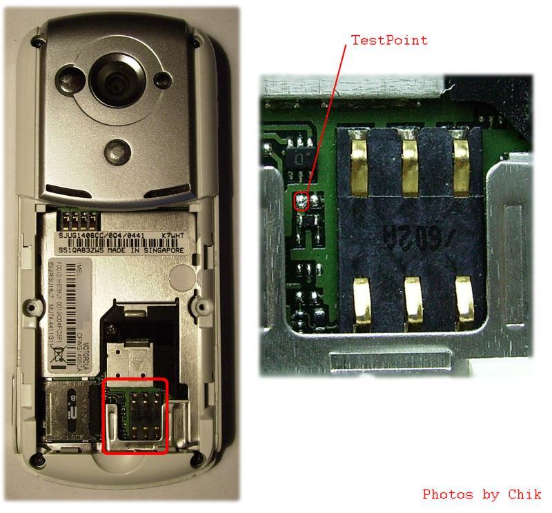

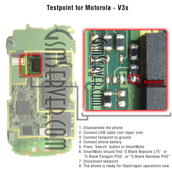

ТП, он же TestPoint - это не процесс, а точка, которую нужно замкнуть на землю для того чтобы телефон определился как "S Blank Rainbow Pog".

7. Схема(Рисунок ТП), для е770 и V3x разные схемы.
--------V3x-------- ----------E770---------

2. Далее подключили телефон через ТП. Всунули кабель, потом замкнули ТП, а потом вставляем батарею. Одним концом пинцета(или другого приспособления) на точку ТП, другим концом на землю. (на v3x это может быть крепление батарейки, на е770 крепление sim карты). Если телефон подключился, то компьютер «издаст» звук.

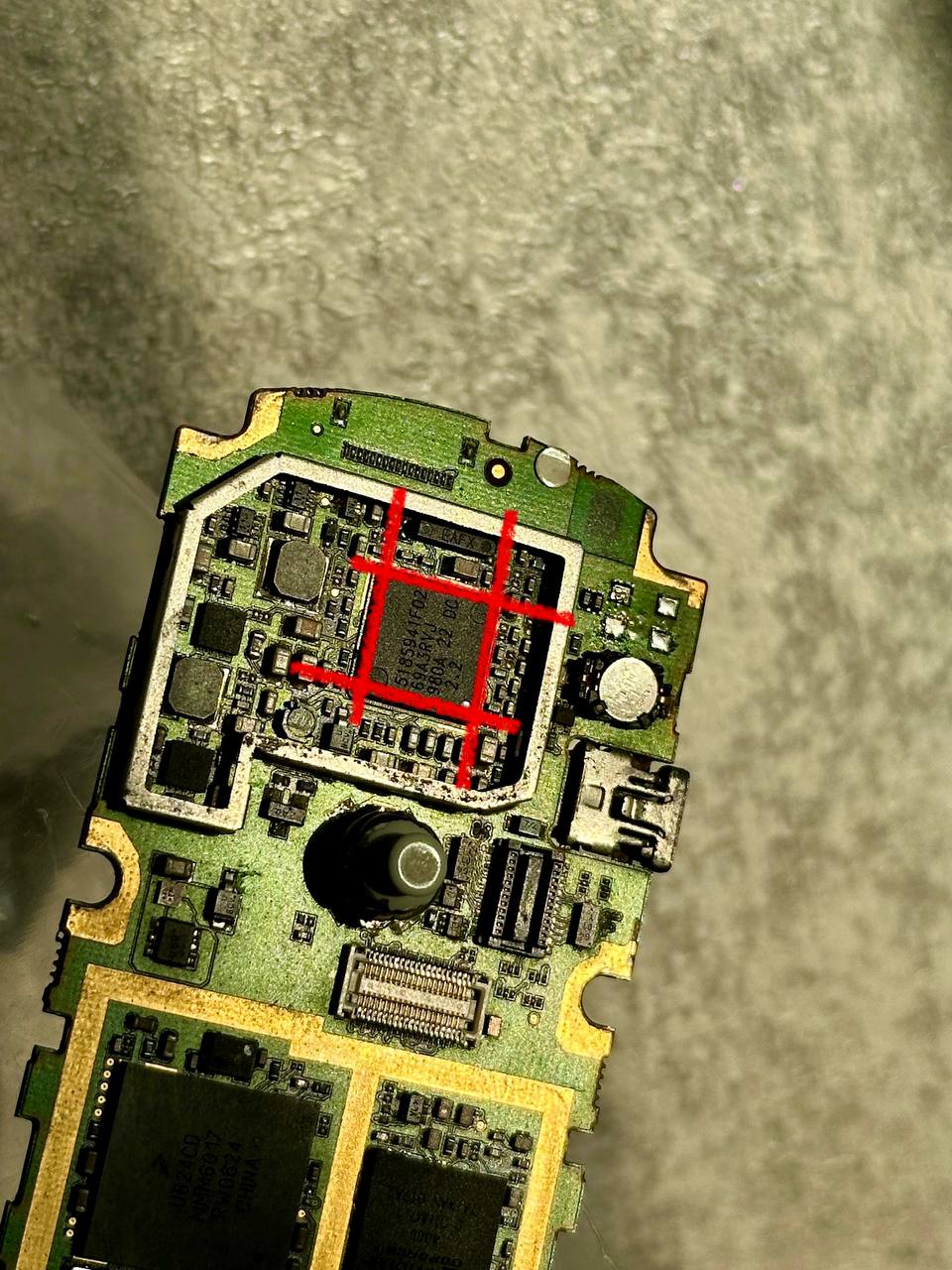

Цитата(Rocki1 @ 13.12.2024, 11:34) *
Ребята, кто ещё заглядывает сюда aggressive.gif скиньте фото или покажите где находится контроллер питания на плате Е770 ?? Жуть как греется, можно обжечься!! Но только если подсоединёно зарядное, а если его отсоединить - сразу вирубаеться тел, ибо он сообщает что низкий заряд батареи!! Короче гуглил на форуме - проблема с контроллером питания.
Подскажите где он?
Ниже джойстика, под панцирем.
Rocki1

Спасибо большое. Большой зараза.. придется перепаивать со старой платы, ибо в противном случае обе платы на помойку cry.gif

Там реболл нужен, но иногда обычный прогрев КП кстати помогает.
ps.gif Motorola E770v на момент выхода в 2005 году точно не был слабым в своей ценовой категории. Навскидку даже и не смогу назвать более мощную Nokia по такой же цене, да чтобы и с 3G и S40 из 2005 года. Ну а MotoMAGX'ы те же в железном плане по мощности проца тоже удивляли. С другой стороны Motorola как всегда наплевательски к ПО относилась.
А что со старой платой, что ты её в доноры списал?

Да старую точно уже не восстановить! Приветствие хелло мото и всё, горизонтальные разноцветные полосы на экране. Комп не видит ни через ТП, ни на любом виндовсе.. мучался неделю, даже гнездо зарядки менял, думал там собака зарыта, но увы..🙄, наверное Флеш..
Неопознанное устройство..

Думаю дефектовать и потом восстановить её, будет сильно проще, чем перекатать тот же КП.
Лучше найти какой нибудь V3 или V330, V547, V551, V555 в качестве донора, там такой же контроллер.

Да хрен его знает с этим контроллером, я смотрел, он копеечныей, а вот работа ..😧, да ещё и трафарет нужен, а его негде нету!!
Короче невезения, уже мог за 7$ взять полностью новый рабочий е770 даже без царапин.., так нет блин, нужно экспериментыровать, нужно свой восстанавливать 🤬, а теперь думаю - нафига я за это брался!!? Но блин мануал по софту знаю теперь на изусь!😅
