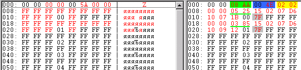

сообщение 23.2.2006, 14:13
seem 0045_0001 SEEM VA_GROUP_VOICE_NOTES
содержит 488 байт , структура seema :
рисунок слева
изначально содержит по HEX адресам :
0h 1h 2h 3h 4h значения 00 | 5h содержит значение 5A (тоесть dec 90) | 6h 7h значения 00 | с 8h до 12h значения FF | в 13h стоит 00
далее 15 байтов FF и возрастающее значение : тоесть 15FF + 01 , 15FF + 02 ,15FF + 03 ..... до 15FF + 1D (1d=29 , от 0 до 29 = 30 записей диктофона ?)
рисунок справа
после нескольких записей диктофона :
первые два байта 00 00 заголовок ?
следующие 2 : 2h 3h содержат какую возрастающею величину от количества записей (зелёное поле)
следующий 4h содержит 00 (пуст) 5h содержит убывающую величину от длительности записи (изначально 5А (90 сек ?) ) (синее поле)
6h содержит число записей диктофона 7h содержит число записей диктофона (повтор 6h ?) (желтое поле)
следующий 8h содержит 00 (пуст)
следующий 9h содержит 00 (пуст)
следующие 2 байта влияют на байты 2h 3h (при первой записи 2h 3h стали равны этим значениям , подчёркнуто зеленым)
следующие 7 байт наверное дата и время записи
следующий байт остался 00
и последний значение 7F (записи заканчиваются все на 7F (маркер конца ? серое поле )
