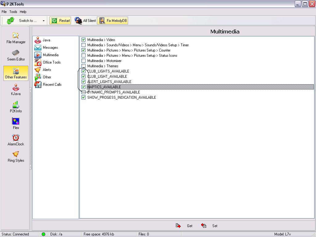

Всем владельцам L6 - ритм-подсветка работает и у нас.......файл прикрепляю....не удивляйтесь названиям свечений...типа желтый или красный.....он от Рейзора...но нормаль без глюков работает и с нашим телом.....
Как его прикручивать к телефону:
- Льешь в а\mobile\audio
- В P2K Tools в фичах 32 сима рядом с CLUB_LIGHTS_AVAILABLE, CLUB_LIGHT_AVAILABLE, ALERT_LIGHTS_AVAILABLE и HAPTICS_AVAILABLE ставишь галочку и перезагружаешь телефон
- Потом заходишь в Личные настройки - Ритм-подсветка - Выставляешь вид подсветки, чувствительность (лучше 1), ставишь 10 минут, чтоб не лазить дальше жмешь один раз красную кнопку....кладешь телефон к музыкальному центру и радуешься, что и в L6 есть РИТМ.... :)
Не забудь поставить (когда сможешь) плюс pahan_tver за данную фичу... :)
Всем, кто помог, огромное спасибо..... :P ...

У меня не хочет галочку ставить на HAPTICS_AVAILABLE.
В чем может быть причина?

У тебя последний P2KTools? Если нет, то скачай его....а ты пробовал ритм подсветку без этой галочки...работает ли она...и работает ли она про входящем вызове? Проверь, а потом отпишись.... :)

P2Ktools последней версии. Дело в том что у меня нет возможности выставить вид подсветки, есть только выбор "OFF".

Галочка напротив строчки тоже не ставится? Или П2Ктулс дает ошибку? Я тебе могу выложить свой сим 32....у меня все включено.... :)

та же проблема. все нормуль кроме хаптика. ставлю галку - записать. считать - галки нет. в настройке ритм-подсветки в телефоне одна строка: выключить. строчки включить нету. соответственно ритм вообще не работает.
кто подскажет? хочется все-таки сделать. спасибо.

А ты куда лил файл и лил ли вообще (эт я так)...на диск С лей в папку audio.....по твоим симптомам именно файл не туда влит...
З.Ы. Сорри что немог ответить раньше...
З.Ы.Ы. У меня кста и без этой галки нормаль работает...

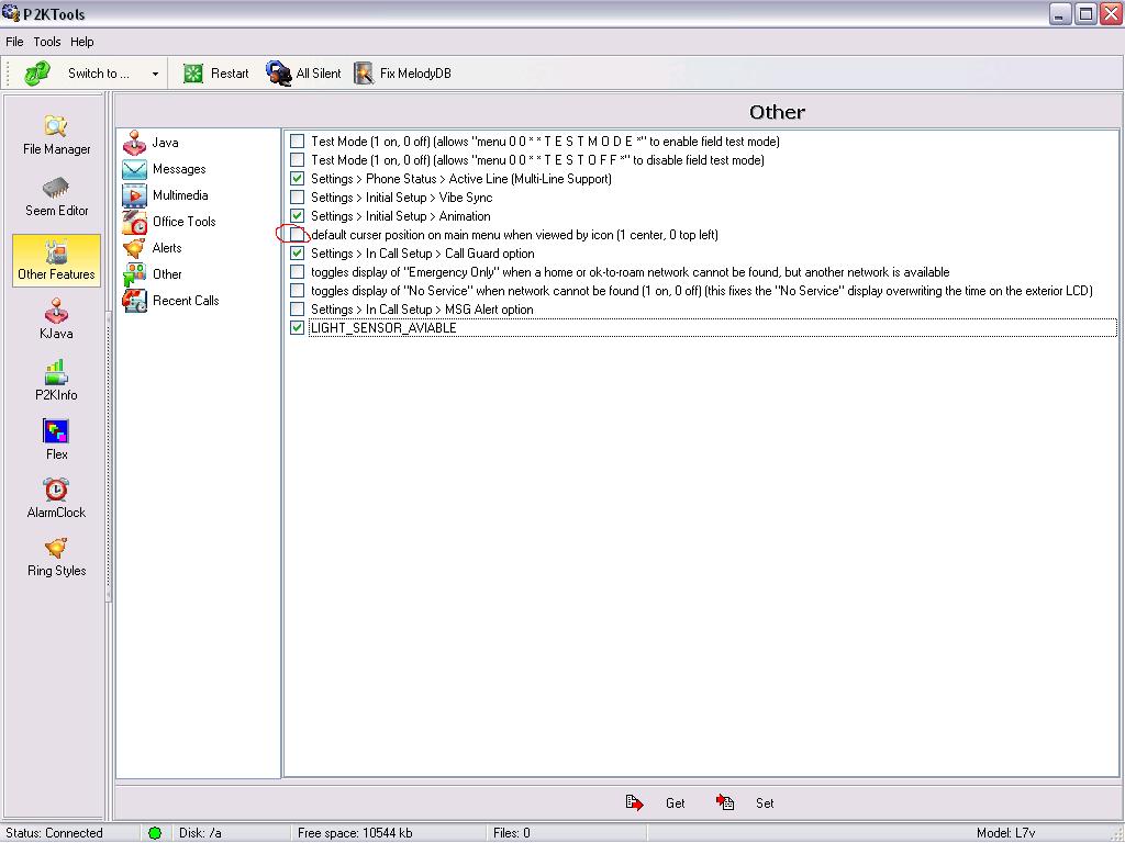

А где написано, что "funlight.pat" необходимо в ту папку?.. Нельзя ли изменить?.. Если нет, то почему?..
Плюс у меня еще теперь, когда заходишь в меню, первое выделенное под-меню верхнее-левое, а раньше было среднее. В чем косяк?

Тоже хаптикс не ставит...
Несмотря на это работет...
Еще вопросы встречные:
как замутить, чтобы мишал при звонке?..
А что за остальные галочки вообще?..
Поставь галочку в клетку как показано на скрине, и будет у тебя в меню курсор посередине. Вообще то это не в тему вопрос!

Ребзя,помогите,умираю.Сделал все по инструкции :на С залил файл ,все дела,а все равно толбко графа выкл(у мя Мотор Л2)
evk-EE
сообщение 26.7.2006, 3:25
Регистрация: 11.7.2006
Пользователь №: 90 993
Модель телефона: L6
Прошивка: R3511_G0A.53.15R
По поводу Л2, у мнея все вчара получилось.
Работает хорошо, и на вх. вызовы и просто так.
Делал все по инструкции.

галочка HAPTICS сбрасывается... заливка на С помогла!
Всем спасибо! Жаль, плюсануть пока не могу :(

Помогите ПЛЗ! :(
лей в c:/mobile/audio и не парься, у меня с первого раза все заработало.

DIESEL51rus
Спасибо. На L2 нормально работает. Шапочку бы только подправить. А то не все полностью тему читают, поэтому и тыкаются сначала, как указано в шапке на диск "а", а не "с".
Вот только вопросик один, неужто необходимо каждый раз лезть в Личные настройки и включать эту подсветку? Может есть какое-то моментальное переключение? Нужно типа дату посмотреть - нажали кнопочу или комбинацию. Нужно обратно вернуть, снова нажали. Можно, конечно, метку сделать на "Ритмическую подсветку", но это все равно, согласитесь, не очень удобно. Тут что-то вверху про красную кнопочку (типа питание) говорили. Но она только отрубает подсветку. По повторному краткому нажатию ничего не происходит. Может кто знает что здесь можно сделать? А если ничего сделать нельзя, то эта опция тогда только понты. Вещь прикольная но не удобная.

Да мануал конечно хороший!
НО! Ядумаю лучше намира симов далбы и офсет.
У меня работает!
Я даже не знал про это, только про световой вызов знал
seem32 r1 ofset36 значение F5

У меня не пошла. Если залить на а... то только пункт выкл. Если на с... то уже кроме выкл. появляется - зеленая. Но ничего не моргает : ( . Вроде ставил все нужные галки. Правда я догадываюсь почему: по своей неопытности я не считал настройки перед тем как записал их в тело. Поэтому прошу посодействовать во впихивании ритма в мою мобилку и выложить необходимые рабочие симы. Буду отчень благодарен.
