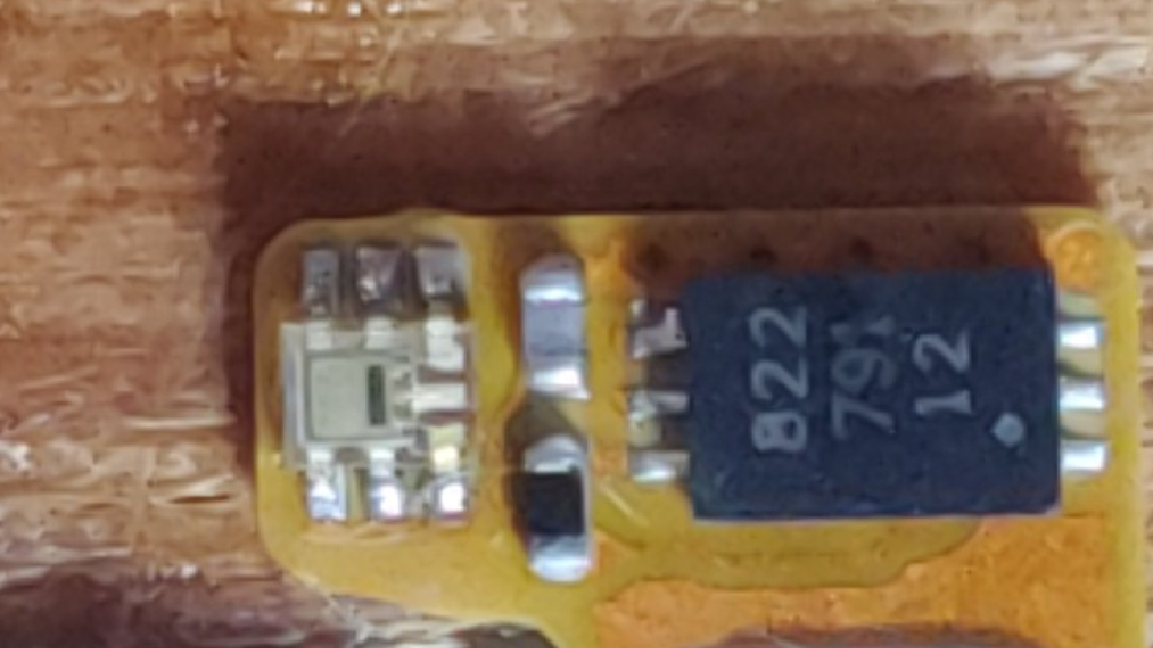

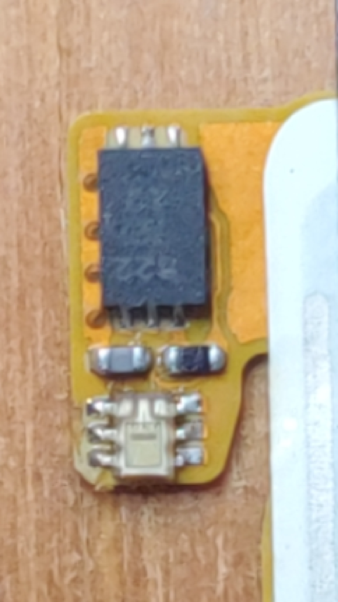

Припаял или без него взлетело? Что в итоге за чип и за что отвечает? Если это датчик света, то алгоритм его работы на P2K телефонах Motorola был такой:
1. Подносим телефон к яркому свету.
2. Нажимаем любую кнопку на клавиатуре.
3. Подсветка клавиатуры гаснет.
1. Заносим телефон в тёмную комнату.
3. Подсветка клавиатуры загорается.
Автоматического отключения включения подсветки клавиатуры не было.
toshik1
сообщение 10.6.2020, 20:39
Сообщений: 125
Регистрация: 19.2.2020
Пользователь №: 253 375
Модель телефона: Motorola RAZR V3i/V3t
Рейтинг: 5.5
Да, перепаял конечно, упершись рогом.
На обычном V3 алгоритм работает точно так, как описано выше.
А вот на V3i/V3T даже без вмешательств (проверил на 2 телах) подсветка клавы тупо включается всегда, видимо, поэтому китаезы сэкономили на датчике... Второй перепаивать было даже как-то не интересно, эффект тот же - подсветка клавы включается ВСЕГДА.
Сообщение отредактировал toshik1 - 12.6.2020, 0:23
