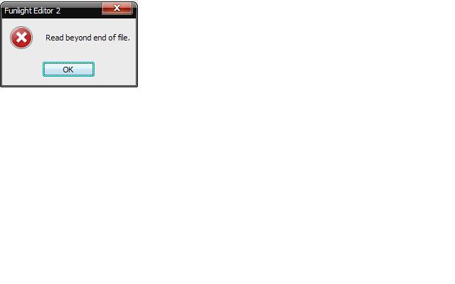

Вчера отредактировал немного файл funlight, сегодня хотел ещё немного изменить его, открываю, а Funlight Editor 2 выдаёт ошибку.
Что сделать?
