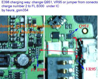

Всем привет. К сожалению или к счастью настало время писать в этой теме)Ситуация по моей глупости очень простая. Ремонтировал зарядку у рокр Е1 и перепутал полярность. Телефон написал мне "вставьте сим карту" и больше не заряжается.Не моргает и ничего на экране не пишет.
Проверял 2 АКБ и 2 зарядки. Изменений нет. Какую стекляшку я в первую очередь могу проверить. Это же как некий предохранитель получается. Запах на плате мне кажется есть.
Визуально все целое.
Большую или две маленькие стекляшки смотреть. Если верно мыслю.Или лезть к контроллеру питания.Паяльная станция есть с феном. Навыков пока сильных нет. Спасибо

Замена предохранителя VR95 или как его назвать под цифрой 2 на схеме все решила.
