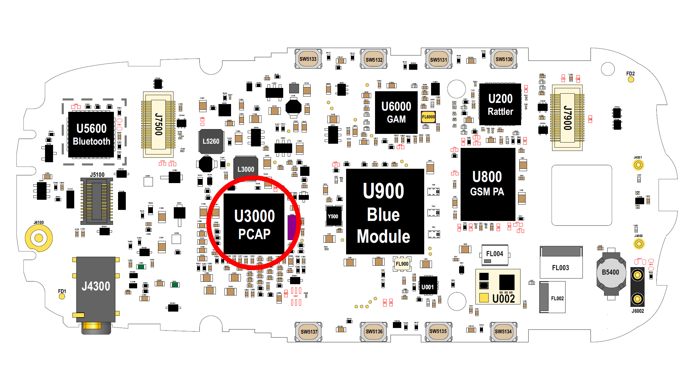

Причиной тому была серьёзная железная неисправность - у телефона грелся контроллер питания и это не та проблема которую можно решить софтовым вмешательством...
Ведь так? Не так! Но, обо всём по порядку - в данной теме я постараюсь разобрать железные проблемы E1000 и возможно это поможет кому то вернуть легенду к жизни.
Дефектный контроллер питания в Motorola E1000
Симптомы: сильный нагрев телефона в состоянии покоя, источником которого служит контроллер питания PCAP (U3000 на схеме)
Довольно распространённая болячка как для E1000, так и для других моделей на основе чипсета Rainbow POG, отправившихся на запчасти по этой причине.
Раз греется КП, то логично предположить что в нём и кроется дефект и необходимо его заменить. Благо он так же используется на довольно ширпотребной модели как RAZR V3.
(Сразу хочу уточнить, что речь идёт о классической модели 2004-го года) которым можно без особых угрызений совести пожертвовать во имя куда как более интересной модели.

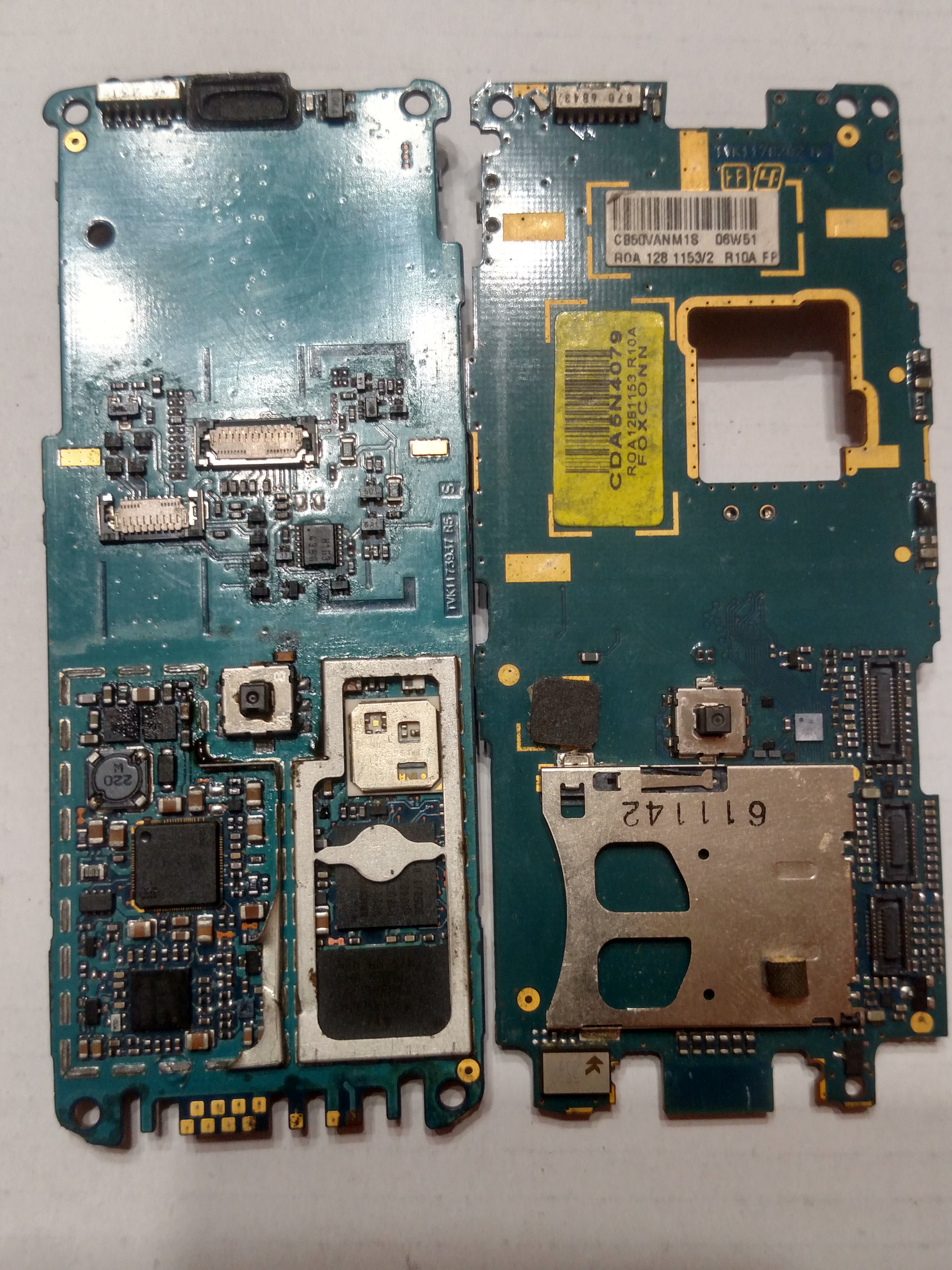

С телефона был демонтирован панцирь закрывающий блок с процессором и флеш памятью, для удобства замыкания тест поинта, не разбирая телефона.
Таким образом было удобно его прошивать, лочить, разлачивать, повышать, понижать бут - благо в этом плане всё прекрасно и безотказно работало.
Хоть в процессе он и нагревался так, что на нём можно было жарить яичницу или например гладить им одежду... и это даже не совсем шутка.
И вот, в один из экспериментов, в бланке был пролит заводской имидж и телефон чудесным образом исцелился сам по себе и перестал греться shok.gif
Не знаю связано ли это между собой, или может быть просто коза на плате отгорела, но факт остаётся фактом - ничего больше не делалось, а КП больше не греется.
Плата при этом полностью исправна, ничего из функционала не отвалилось и не перестало работать, а так же я возвращал полный образ флеш в телефон.

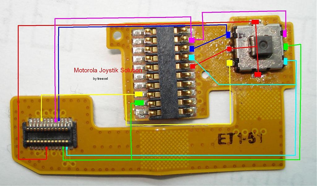

И тут меня осенила благая мысль, которая должна была посетить меня в самом начале - сперва нужно прозвонить всё, а потом уже лезть с паяльником.
Главное даже схема/солюшен есть, где всё подробно описано и я знал про неё, но, как говориться, хорошая мысля приходит опосля...
Ну что-ж, лучше поздно чем никогда... первым делом разобрал другой E1000 и подрубил заведомо рабочий шлейф с джойстиком от него к моему инвалиду.
Джойстик работал во всех направлениях так же как и на доноре откуда он был изъят для теста. Таким образом наверняка исключил неисправность самой платы.
Следующим шагом стала прозвонка контактов согласно схеме, которую кто-то любезно составил много лет назад.
Сразу хочу подметить, что всё что указано на схеме должно прозваниваться в состоянии покоя, без дополнительных нажатий джойстика.
В общем прозвонил всё по картинке выше - линия отмеченная жёлтым не звониться на гребёнку клавиатуры.
Вот уж x.з. что как можно было повредить шлейф в моноблоке, хоть при небрежной разборке, хоть заливая это дело водой или ещё как...
Шлейф толстый, надёжный, лакированный, визуальные повреждения на нём отсутствуют, пайка нормальная, окислов нет.
Тем более в процессе замены джойстика всё это дело залудилось и контакт обновлён, но факт есть факт - на одной из ног отсутствует контакт.
Собственно что было сделано: "присрал" медную жилку от ноги джоя к ноге гребёнки и нажатия вниз и влево заработали, а нажатия вверх и вправо тоже на месте.
Но... внезапно перестал реагировать на центральное нажатие horse.gif Хотя все контакты звонятся теперь как надо.
Повторная пропайка контактов, не жалея припоя, решила проблему - джойстик теперь полностью исправен ok.gif

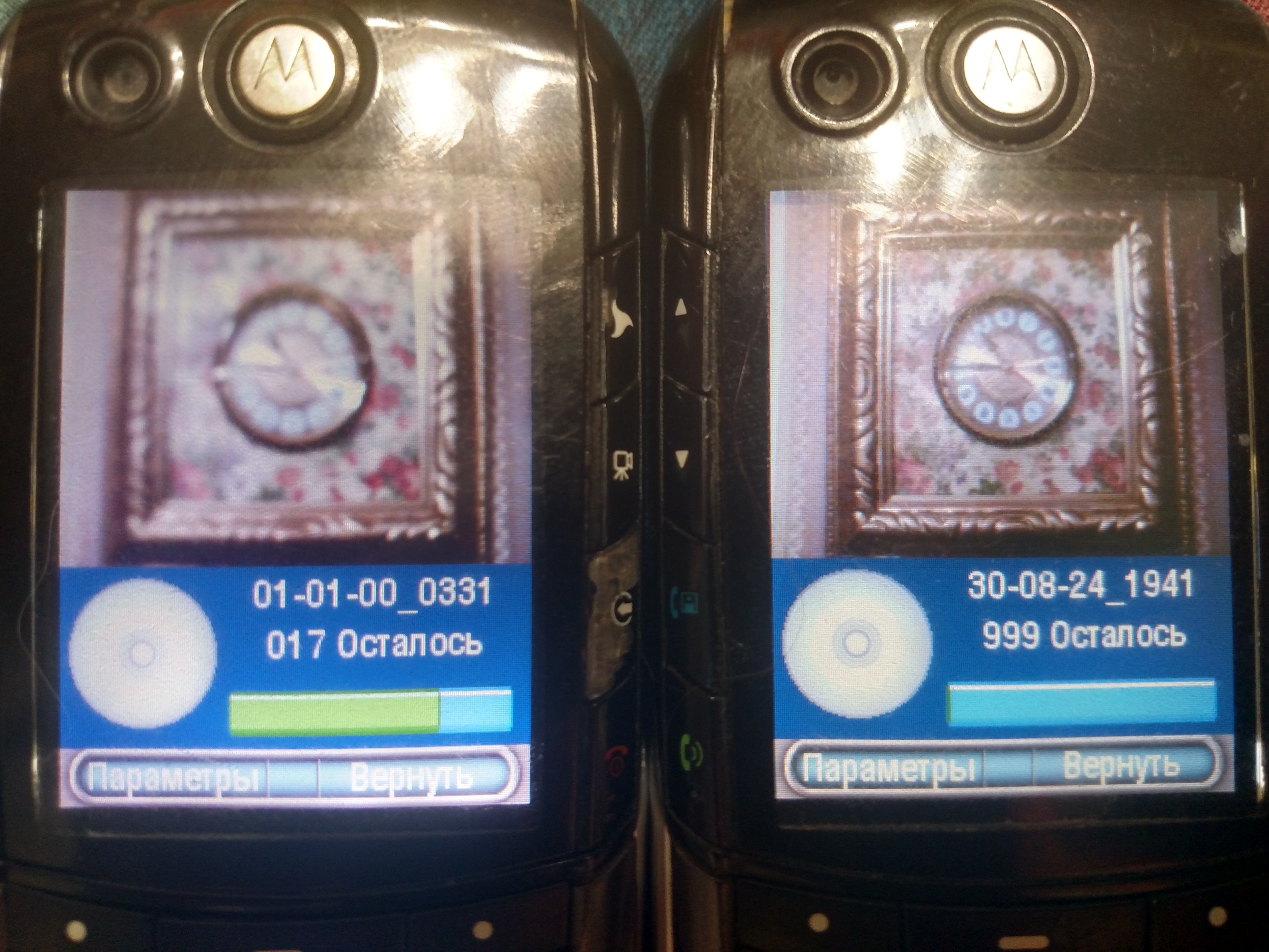

Когда то на другом экземпляре E1000 возникла проблема с камерой - в фото-видеоискателе изображение перекашивало, показывая помехи.
В видео вообще не входило, писало "Занято. Повторите позже" - сразу хочу оговориться что это ошибка может быть вызвана разными причинами.
При разборке выяснилось что от старости рассохся клей на котором держался "объектив" с линзой камеры и он частично отошёл от шлейфа.
На тот момент модуль был приговорён, но выкидывать его не стал, а просто поменял местами с кадавром.
По прошествии времени, выяснилось что камера всё же работает, однако имеется проблема со сбитой фокусировкой.
Проблема с искажениями скорее всего не связана с дефектом шлейфа или матрицы, а с плохим соедиенением разъёма подключения к плате.
Проблема "Занято. Попробуйте позже" - была вызвана озвучкой софт клавиш в прошивке от WFUN реализованной через ui_events_config.
По факту, на сейчас - помех не наблюдается, изображение присутствует, однако оно мыльное в сравнении с исправными модулями.

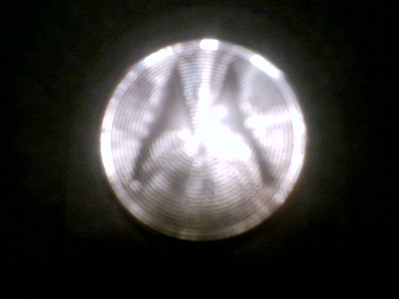

Впрочем обнаружился забавный побочный эффект: дефектный модуль страдает "близорукостью", а рабочий "дальнозоркостью":
Дефектный модуль со сбитой фокусировкой внезапно оказался чертовски хорош в макро съёмке, чего E1000 как известно никогда не умел делать.
Тогда как на E1000 у которого нормальный модуль камеры, получаются чёткие фотографии общего плана, а в притык получается не чёткая, мыльная картинка.
Хрен его знает, делать ли с этим что нибудь или оставить как есть(абсурдно снимать на телефон 20-летей давности), но мысли по поводу возможного решения следующие:

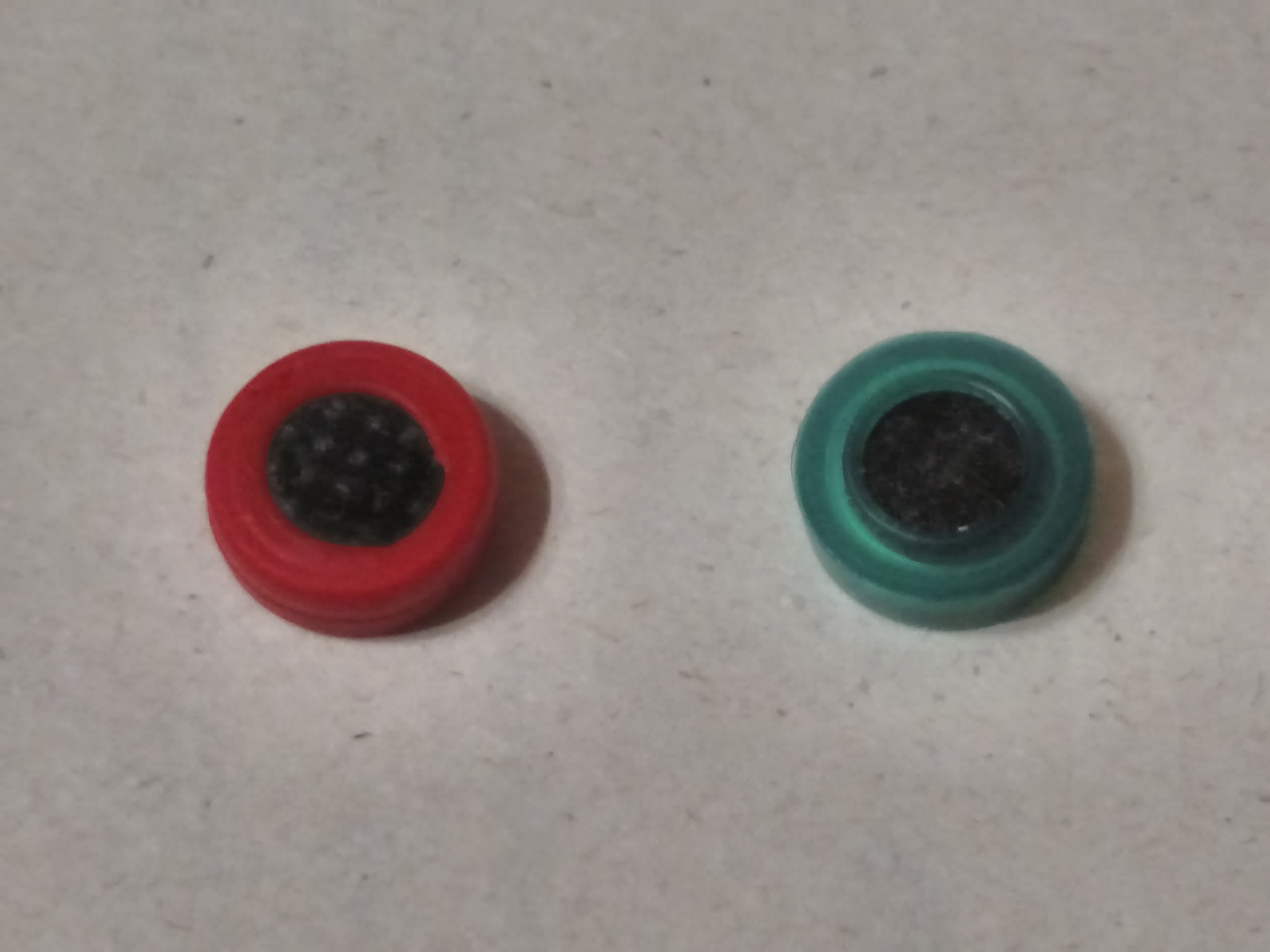

Так же в процессе тестирования было обнаружено что микрофон не работает. Вероятно умер от жары, когда телефон грелся... а может телефон был залит жидкостью.
В любом случае, не лишним будет сказать пару слов о дефектовке: для тестирования не обязательно собирать/разбирать и иметь под рукой точно такой же микрофон.
Для дефектовки можно например записать видео, что можно сделать даже в разобранном состоянии, с полностью отсутствующими клавиатурой и джойстиком.
Для управления можно воспользоваться кнопками камеры, смарт клавиши и клавишами громкости - всё это работает если правильно настроены SEEM_004A_0001.
Собственно таким образом, в разобранном виде, в процессе записи видео был прислонён микрофон от E398 и при последующем проигрывании звук присутствовал.
В итоге был найден донор в лице трупика MPx200, с которого был взял аналогичный по конструкции и диаметру микрофон, который идеально подошёл, без допиливания.
