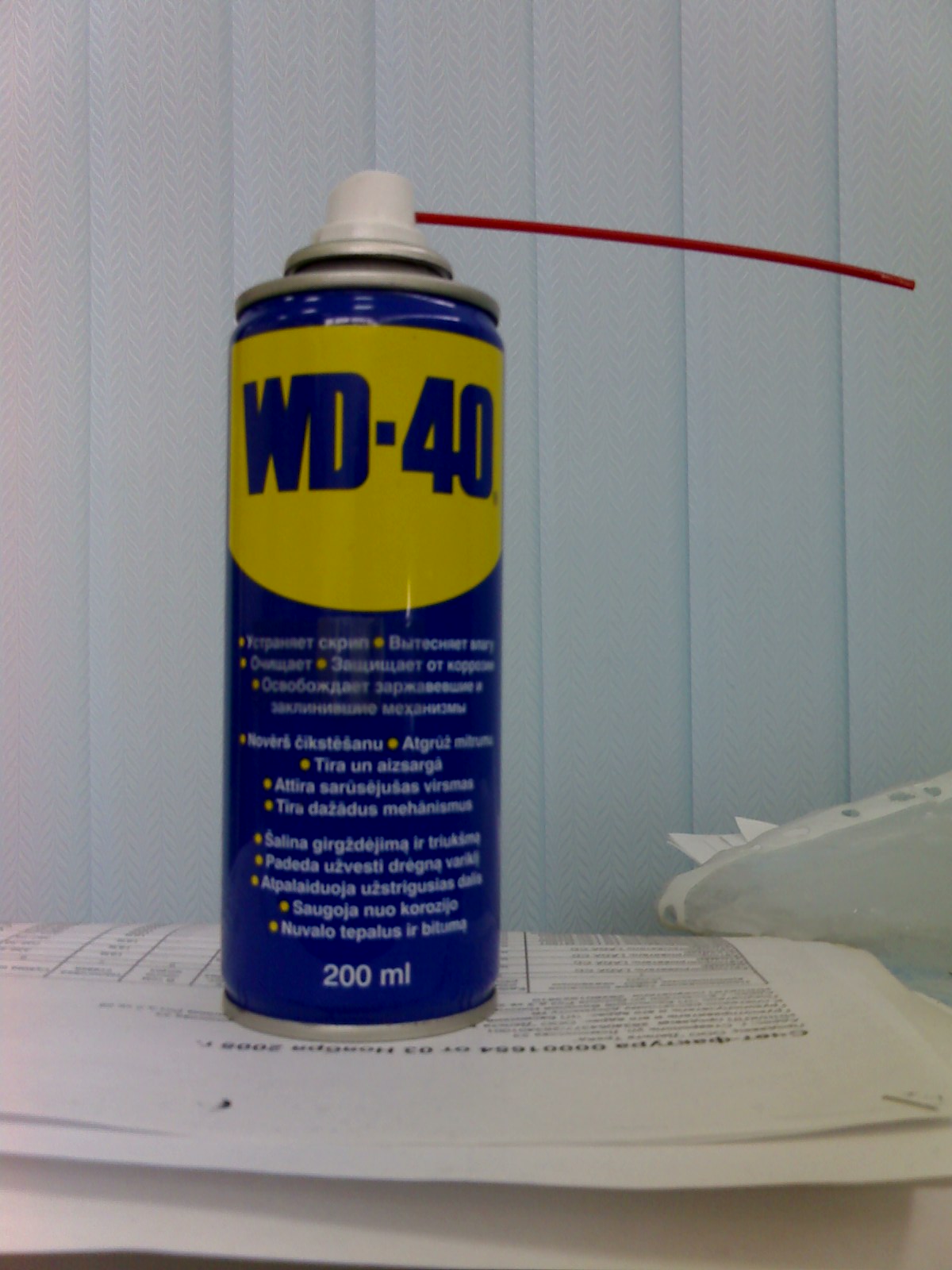

Продувка сжатым воздухом мягко говоря не помогла! Есть такая вещь, как "KONTAKT U", спрей, химия для электроники. Очень хорошо чистит любые контакты, и быстро высыхает. Выкрутил 6 саморезов, (не забудьте про две защёлки по бокам и две в верхней части аппарата), снял лицевую панель, снял ручку джойстика и прямо сверху стал по-немногу прыскать эту присадку, слегка вращая джойстиком, дабы она попала внутрь! Собрал, работает как новый! Можно было бы использовать и присадку для удаления ржавчины "WD40", она то же помогла бы. Эта химия для авто не высыхает, что придало бы смазывающий эффект, но трудно залить так, чтоб это всё не растеклось по всему телефону, хотя вреда для электроники она не приносит. ;)

burhon, попробуй WD40 из автомагазина!

burhon, берёшь WD40, слей немного в какую нибудь крышку, возьми шприц с иголкой, набери в него эту жидкость и потихоньку вливай в джойстик, слегка вращая его. Много не лей, 4-5 капель. Или пока из него вытекать не начнёт, но это уже слегка перебор. Главное дисплей прикрой парой листов бумаги, чтоб не попала жидкость.

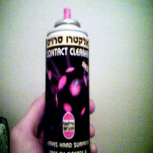

Здрасте мотофаны!Вот была поблема с джостиком!Длятех кто в израиле,с помошью Contact Cleaner я поборол эту проблему! Прикрепленное изображение

Всё так, только вместо спирта, или не допитой водки, WD-40, в автомагазинах полно!

K-FOR, у нас такой стоит 60 рублей. Соответственно дороже, если литраж больше! biggrin.gif

а этот WB-40 пена иль жидкость???
VEK
сообщение 5.4.2007, 3:58
Сообщений: 153
Регистрация: 26.5.2005
Из: КМВ
Пользователь №: 43 162
Модель телефона: V3X
Прошивка: 85.9B.D0R
Рейтинг: 63
SOKOLoff_INC, WD-40, жидкость.
