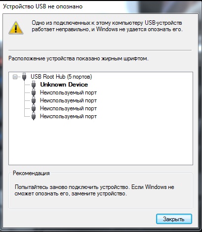

Ребята, при подключении телефона через USB к ПК, где нужно в настройках ставить галочки?
Я поставил галочку напротив USB debugging. Этой достаточно, или еще нужно где-то ставить?

Дело в том, что ПК не опознает телефон. Мне посоветовали в настройках поставить галочки.
Может в этом проблема?

Manguste, как именно не опознает? Не в правильном режиме, или вообще как неизвестное устройство?

-Предпринимались действия: шнур проверял на разных ПК (рабочий), перепробовал все ЮСБ входы на ПК (безрезультатно), подключал к ХР и Вин7 на разных ПК (проблема та же), дрова установил (не помогло), вайп делал (безрезультатно).
Что еще можно попробовать?
Посоветовали еще поставить галочки "Отладка USB" и "Спрашивать при подключении". На USB debugging - ставил, а вторую куда ставить - не нашёл.
Сообщение отредактировал Manguste - 2.11.2011, 22:20

может дрова плохо стали??? переустанови еще раз. когда подключаешь телефон через USB то на телефоне там где пишет (например) КИЕВСТАР там же индикатор связи. там должен появится значек подключения, нажми на него там увидишь 4 пункта, последний это режим зарядки телефона, перед последний это режим флешки (вот когда пользуешься в этом режиме тебе нужно ставить галочку На USB debugging).

Как шнур проверяли? На другом, заведомо рабочем устройстве? Шнурок оригинальный или на базаре за полтинник купленный?

Лопыч, дрова переустанавливал, результат тот же. Значок ЮСБ в трее, не появляется. Так что, нечего выбирать.
Weaknespase, шнур другой, подключал к телефону, та же "песня". Не может быть, что все шнуры плохие. Правда они не оригинальные.

Может перепрошил коряво... ну или брак(((

Брак наверное. Заряжается только от розетки.

ты точно нужный драйвер установил?? там 2 на выбор. и попробуй на другом ПК установить нужный драйвер и подключись.

пробовал оба драйвера, не помогло. на другом ПК, тоже самое делал, безрезультатно. cry.gif

На BRAVO микроусб же разъем? Посмотрите внимательно внутрь разъема, проверьте состояние всех пяти контактов. Мне встречались случаи, когда средний контакт (3) западал и его нужно было подогнуть. Симптомы были такие же - телефон заряжается от ЗУ, но при этом напрочь отказывается подключаться к компу, выписывая фортеля с "Unknown device"
