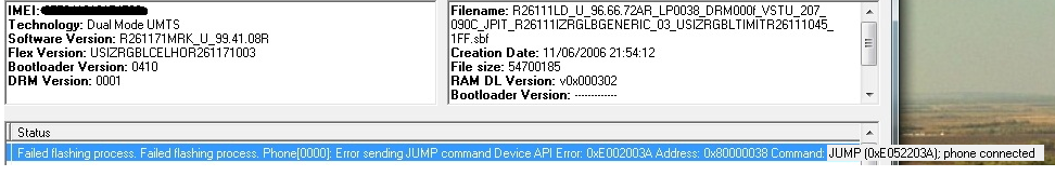

Здравствуте, похожая ситуация - сша, амазон, прошивка от tigo, скачал
R26111LD_U_96.66.73BR_LP0039_DRM0001_VSTU_207_080C_JPDE_R26111IZRGLBMOTOPROMISE_01_USIZRGBLRTDER26111007_1FF.sbf
v3xx-r26111ld_u_96.66.72ar
обе не идут, не идет даже ленгпак, вот скрин Прикрепленное изображение
после этого на экране critical error: febe 003a
шью rsd lite 5.0
разобрался)
