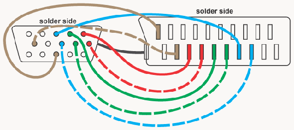

Прикрепленное изображениеНарод вопрос такого рода, как подключить ноут с VGA выходом, к тюльпану или скрату, на скрат есть схема но не знаю , может ли это быть правда? Может кто из вас знает приметивную схему? У ноута разбит экран, цена 55. Доляриков, по нашему ванючему курсу укр. Это пичаль 24гр за . Долар. В этоге 1100гр за экран. Есть ли простой вариант подключить к телику?
можно .укажите какой увас телевизор ,марка и видео карта .
Добавлено позже (11.2.2015, 13:30):
тут полезная инфа http://forum.ixbt.com/topic.cgi?id=10:23979-3
Добавлено позже (11.2.2015, 13:35):
видео карту нужно перестроитьна 50 герц но не все карты можно так перестроить ,

Телик Samsung старенький, а ноут Lenovo g575 видео карту не помню (

Я наверное без экрана на 50 герц его не перестрою, (

xxxромычxxx,
без укаказания точных данных я вам ответить не могу , прошу указать откакого производителя видяха + без ферритового кольца будут помехи.
Добавлено позже (11.2.2015, 13:59):
или купите переобразователь vga-scart

Ок, чуток пожя напишу подробности, тяжка без экрана сказать, буду дома и марку телика напишу ...
